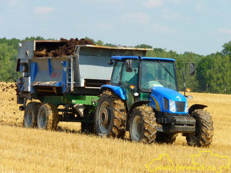

můžu se zeptat na kolik otáček na vývodaku to RMA běží?smile
BUCHYN   14.01.2012 21:27:05
Na 1000ot. min.
Dragy   14.01.2012 21:32:24
děkuji za info sám práve jezdim s NH T5060 a podvozkem Grand super s RMA-8 a mám to taky na 1000 po rovině to celkem jde bez problemu ale jak pride kopec tak to je horšísmile
JardaJ   14.01.2012 22:03:06
To RMA-8 by mělo běžet na 540 ot. je to tak napsaný v manuálu na Grand Super, a Liazka na, kterou původně patří 1000 ot. ani neměla. Pro jistotu se zítra ještě jednou podívám do manuálu.
BUCHYN   14.01.2012 22:22:20
A kolik ot. min. mel MTSP na vyvodu urcite 1000. 540 to muzes tocit ale nema to rozhoz jak by melo.
Dragy   15.01.2012 19:04:12
přesně jak říká Buchyn na 540 to dělá malej rozhoz měl jsem to tam ze začátku a bylo to málo a já jsem v knížce co jsem dostal k Grand super nikde ani nenašel na kolik by mělo rozmetadlo běžetsmile
Dragy   15.01.2012 19:06:59
Buchyn: ten Holland je tvuj? já jezdim s T 5060 ale mám ještě čelnák a jak tam máš na tyhle fotce ty přídavný pracovní světla vpředu tak sem je tam měl taky ale předělal jsem si to nahoru nad čelní okno
stenlynko   15.01.2012 19:19:55
rozmetadlo na podvozok Grand Super RM12 je buď na 540 alebo 1000 otáčok, záleží čo sa objedná, na tejto fotke je rozmetadlo zo Škody 706 MTSP a tam netuším aké boli otáčky, ale ak je niečo stavané na 540 otáčok, tak dať to na 1000 je trošku riskantné, viem, čo to robilo s rozmetadlom na podvozku Megy 25 smile
Dragy   15.01.2012 19:56:21
podle mě prostě RMA-8 z Matesa musi jed na 1000 otace ja sem sam jezdil matesem a kdyz rozmetam mam plyn az na podlaze a nerikejte mi ze i pres ten plnej plyn to jede na 540otacek to je prece nesmyslsmile
stenlynko   15.01.2012 20:06:56
Dragy a kto ti povedal, že 540ot na vývodovom hriadeli je pri maximálnych otáčkach motora? a ZDT ponúka podvozok pre RMA 8 s 540 otáčkami
BUCHYN   15.01.2012 20:19:07
Ne ten NH neni muj jen mam dost odjezdeno s RMA 8 na podvozku T 088 a proste RMA 8 se toci na 1000 ot. min. protoze trambus ma na vyvodu taky 1000 ot. min. a podvozek nema vliv na otacke nastavby leda ze by tam byla prevodova skrinka asi 1:2 take to mame na jednom podvozku a potom to tocime na 540 ot. min. ale rozmetadlo RMA 8 je proste na 1000 ot. min.
klaun   15.01.2012 21:13:16
u nás v podniku je na ruzných podvozcích!! at originál na rma8 nebo dělanej z fekálky 8kubiku nebo německej!!! všechny se točí na 540ot. ty "větší trakrory" je točí na 540 ECO !!! nedokážu si představit co by ztoho zbylo to pustit na 1000/ot smile
BUCHYN   15.01.2012 21:23:13
Pro mne za mne at si to kazdej toci jak chce ja uz to deset let tocim z 10145 nebo 16145 na 1000 ot. min a bez problemu to je kazdyho vec smile
Honza.S2   16.01.2012 16:31:20
To Dragy: Nechci to dál nějak rozebírat, ale myslíš že když máš u Liazky 540ot./min někde např. při 1500 ot. na motoru a při nějákých 1800 a víc máš 1000ot na výstupu? 540 na výstupu pro nástavbu dostaneš při vyšších otáčkách, pokud jezdíš s matesem tak jistě víš kolik si nakládáte uleželého hnoje, někdo dokáže 10 metráků s přehledem. Motor musí utáhnout celou nástavbu a musí přenést sílu přes převodovku, kardan na nápravu a kola. Každý si dovede představit jaké mají auťácká kola v poli odpor a co to je za rasovinusmile Takže zapnout pohon rozmetadla, zařadit kvalt, pustit spojku, plnej ceres, vykulit oči a držet se volantu.
Je to jak říkal Stenlynko. Pokud tam někdo pustí 1000ot.min. tak se divím že při každé druhé fůře nemění pojistku, pokud ji nemá zavařenou navtvrdo, nebo ještě nehledal vrtule se stolem někde v křoví. Jinak jsem se letos střídal na liazce a myslím že v dnešní době tohle už nemá na poli při rozmetání hnoje nebo i odvozu co dělat.
Michal Chromý   16.01.2012 16:48:12
Já teda nevím kolik to točí trambus,my to za traktorem taháme na 1000 a bez problému,když jsem to zkoušel na 540 tak to hazí málo a málo to i posouvá a dokonce i drážkování náhonu je na tisícsmile takže jedině na 1000
Dragy   16.01.2012 18:46:29
já se tady nebudu sváma dohadovat stejně to nemá cenu já to točím taky na 1000 přesně jak říká Michal na 540 to prostě hází málo a je pomalej posuvsmile skoušel sem to prostě jak na 540 na 1000 a jedině 1000prostěsmile
maik   16.01.2012 18:50:06
Toto rozmetadlo je dělané na 1000ot/min jenže tady je to samej expert a chytrák z gymplu nebo král internetu ... pak se ty komentáře nedají číst....smile
Dragy   16.01.2012 19:02:53
smile smile souhlasím stebousmile smile smile
maik   16.01.2012 19:08:44
Je mi z toho až smutno u srdce co jsou lidé schopní napsat ...
smile
TomDuba   16.01.2012 19:32:36
Nechápu o co vám jde. Uživatel Dragy se zeptal na kolik otáček to RMA běží a teď tu píše:"já se tady nebudu sváma dohadovat stejně to nemá cenu...". Měl bych pro tebe jednu radu, příště se neptej, nebudeš se muset "hádat" ...
JardaJ   16.01.2012 20:03:48
Nedalo mi to, a znova jsem vyhrabal ten manual na Grand Super a je tam opravdu psano ze rozmetadlo se dava na 540 ot., pokud chcete, oskenuju a poslu, klidne celou příručku. Mimo jiné jsem našel i příručku na RMA8 ale neměl jsem čas ji studovat, pokud budete mít zájem, pročtu i tu a popřípadě i oskenuju. Jinak jak tu bylo řečeno něco o posuvu stolu, tak jestli se nepletu tak se na RMA8 dají měnit převody, takže nemusí hned bejt 1000 ot. aby to posunovalo.
JardaJ   16.01.2012 20:09:09
mimochodem to že je na náhonu drážka s tisícihranem neznamená, že se to má točit na 1000 ot. stejně tak jsem viděl sečku co měla na náhonu klasickou 6ti drážku, ale měla se točit na tisíc a taky ji tak točili
maik   16.01.2012 20:33:37
Opravdu ? neřikej ...a na to jsi přišel v přiřučce ?
stenlynko   16.01.2012 20:57:26
maik, predstav si, že napr "kosačka" od KUHN-a je na 1000 otáčok a má 6 drážkový kardan a na to netreba ani príručkusmile a taká otázka, kde ste videli, že od rozmetadla na Matesovi lieta hnoj až neviem ako ďaleko?
JanHolland   16.01.2012 21:27:19
nedá mi to se nepřidat... jezdím s rma8 už 3 rokem točím to na 540 a rozhoz to má celkem slušný.. jinak na převodovce na rozmetadle je přeci páka na přepínání rychlosti a pokud jezdíte na 1 tak to je teda vážně šnečí rychlostsmile ale dost mě to zajímá a vyzkoušim to točit na 1000 ot co to bude dělatsmile každopádně bych řekl že podle kardanů dodaných k ZDT GrandSuper a příručky tak píšou 540 ot...
JardaJ   17.01.2012 11:07:31
maiku, pokud narážíš na to drážkování na vývoďáku tak to dojde i průměrně inteligentnímu jedinci, a pokud narážíš na otáčky RMA8, tak i když jsem si jist provozem na 540 ot. tak někteří to tady neberou, proto jsem ještě prohrabal příručky, aby to mělo větší vypovídající hodnotu
