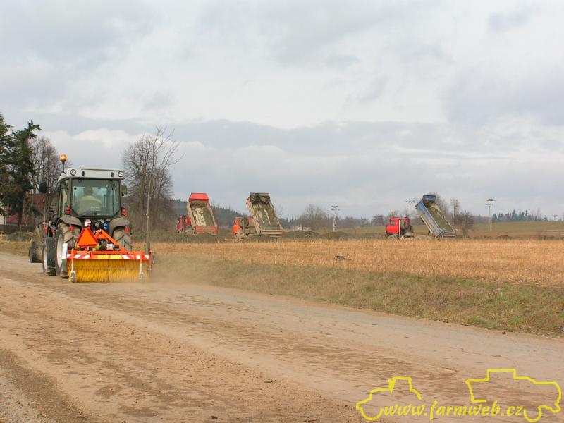

ako pozeram to bahno vyvazali rovno na pole....cim ho budete rozhrnat po poli alebi aky je dalsi postup?????
freemann   21.03.2008 21:56:08
Tedy nevím jakou tady volí technologii ale u nás když čistí rybník tak vyhrabou odkalovací rybníčky nebo zavezou nějaký údolíčko pod rybníkem potom se to nechá 3-5roků ležet potom se to jako kompost rozhazuje na pole.
Řezňa   24.03.2008 18:55:36
my jsme bohužel nuceni alespoň část vozit přímo na pole, kde to zhruba po měsíci Merlo + pásový buldozér rozhrnují na vrstvu 10-15cm. ta se následně kypří a proorává s ornicí. jinak většina bahna se nechá na hromadách při okraji pole a následně se několik let rozváží... je to však mnohem dražší variantasmile
