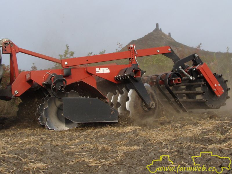

Tohle je snad ten nejhorší disker co jsem kdy viděl při práci. Měl jsem ho půjčenej v 3m verzi a za sucha jsem ho nemohl dostat do země. Aź na 3 -4 přejezd se dostal aspoň do 5cm.
Michal Chromý   24.01.2010 17:29:32
Tady je to taky vidět,ten drobýcí válec je minimálně pět centimetrů nad zemísmile
FLYMANN   24.01.2010 17:32:54
Ten válec je ale dost zvedlý na kolíkách, proto je tak vysoko..
Michal Chromý   24.01.2010 17:39:18
Je teda možný,že to měl schválně tak to naštelovaný ( ale taky možná kvůli tomu aby to dostal do země)
lukas....1   24.01.2010 18:25:21
Tim válcem a zadnim TBZ si určuješ hloubku zpracování. Tady to má, jestli dobře vidim, na třetí díře od spodu. Takže to zas tak hluboko nastavený nemá...
Kjubik   24.01.2010 18:34:29
Tak to je obecně známo že za sucha de všechno špatně do země ... :) v tomhle mají výhodu tažené disky vetšího záběru ... díky jeich větší hmotnosti ..... :) dyž ma člověk malou techniku tak musi počkat na přírodu až mu pomůže nějakym deštíkem :) a je to :) :)
lukas....1   24.01.2010 18:51:24
Když máš malou, ale kvalitní techniku tak čekat nemusíš... Samozřejmě nepočítam extrémní případy
Kjubik   24.01.2010 19:22:22
To : Lukas....1 - Takže myslíš že ty disky jsou konkstrukčne špatně navrhnuté proto jdou tak špatně do země. Asi máš pravdu, ale u těhlech disků se dá možná pokazit akorát úhel disku vůči půdě , jinak mě nic nenapadá.
Řezňa   24.01.2010 19:33:51
Já měl jednou půjčený disky v 3m a 4m verzi od Pottingera. 4m verze byla v pohodě a práce dobrá. Ta 3m už byla slabší. Také jsem občas musel zvednout pěch... Teď jsem však rozhodnut pro radličkysmile
lukas....1   24.01.2010 20:14:48
Ano, myslim si, že ten disker je konstrukčně špatně navrhnutý. Úhel disků je pevně daný. S tim u téhle verze nejde udělat nic. Podle mě mu schází jednoduše hmotnost.... Z vlastní zkušenosti ho mohu porovnat jen s Pottingerem Terradisc 3m a ten dělal o dost lepší práci. Konkrétně jsem ho zkoušel v den starém řepkovém strništi a to jde podmítat lépé než po ktrémkoli obilí. Dále, radličkový podmítač je moc hezká věc, ale je problém s jeho průchodostí. Jak je na poli více posklizňových zbytků tak se velice rád zacpává. Mam to vyzkoušené s Horschem terrano 5fx. Zajímavá může být kombinace disků a radliček např. Topdown nebo Tiger MT....
