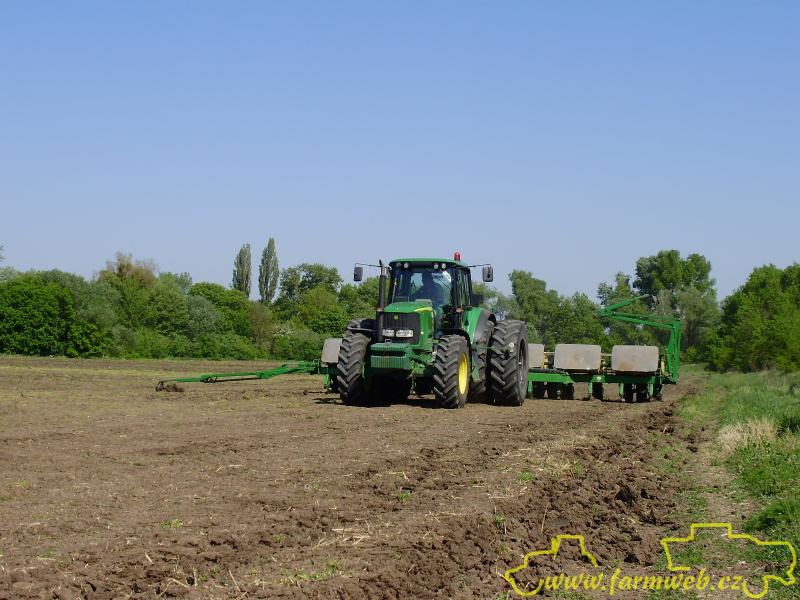

Jedna věc by mě zajímala... Stále všude čtu, že při setí má mít osivo "tvrdou postýlku a kyprou peřinku.." Tedy že se má připravit do hloubky setí. Pak mi tedy vysvětlete, proč takto válet, aby se selo do tvrdého? Je mi jasné že ta sečka to prořízne, ale ta rostlinka se musí skrze tu umáčklou půdu prokopávat nahoru... Nemá to negativní vliv na vzcházení rostlin?smile

neviem ako to majú sejačky JD, ale sejačky kinze majú narezávací colter takže aj v prípade že sa seje do nepripravenej pôdy , alebo tvrdšej tak colter si pred riadkom kyprý pôdu presne do hlbky siatia tým sa docieli nekyprenej pody v riadku mimo neho zostáva profil neporušený aby bola zachovaná vlaha.
čo sa týka týchto fotiek je možné že po sejbe mali v pláne aplikovať chémiu ktorá vyžaduje len mierne zhrudnenie pôdy.
ja osobne by som od operácia valcovania uustil pretože kukurica potrebuje dostatok kyslíka a vlahy. smile

to Zetor ešte som si pozrel celú galerku
ked sa pozreš na disky tak ostávajú po nich dosť veľké hrudy čo môže mať za následok nerovnomerné schádzanie kukurice a aj nerovnomerné siatie.
disky nemajú ani prítlačný valec takto by sa z pôdy odparilo veľa vlahy.
takže tým valcom asi kompenzovali nedostatočnú prácu diskov.
ďalší zbytočný prejazd mechanizmu po poli pre chýbajúci článoksmile

No válam a po setí to bych ještě pochopil,ale proč váli po diskách když je tolik možností např.kompaktor,brány,gambrige,atd.smile
