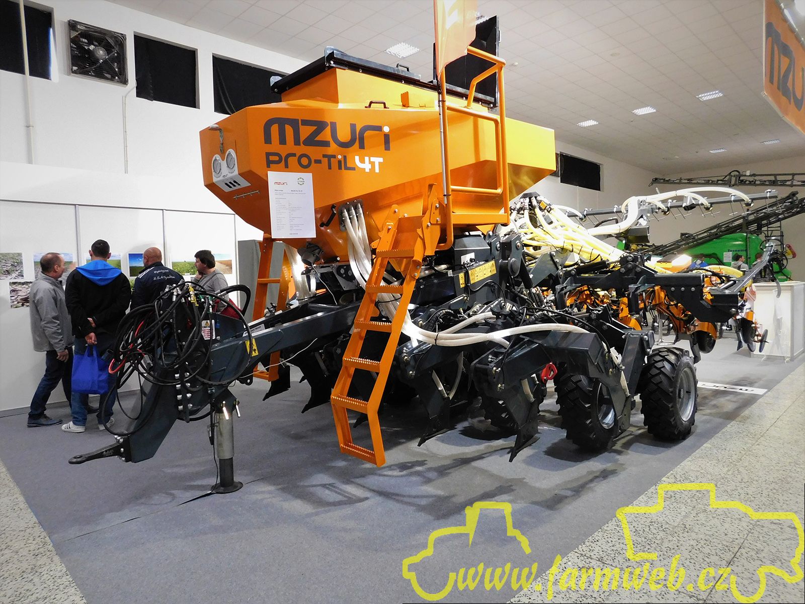

Lexion 670   31.03.2019 21:14:24
U tohoto stroje jsme chvíli zůstaly. Tato technologie je zajímavá stejně jako názory od vystavovatele. Jen se nemohu zbavit toho pocitu jak to dopadne při setí po silážní kukuřici ( kdy je to celé pole uježděně včetně souvratí). Myslím že přece ať už ten pluh nebo podrývák to pole jednou za určitou dobu nutně potřebuje. Jinak výstava byla velmi hezká. smile
Honza.S2   02.04.2019 12:17:30
To bych viděl spíš zpracovat do 10 - 15cm radličkovým kypřičem, minimálně už jen zatáhnout nerovnosti a potom zasít tímto. Už jenom se eliminuje tvorba hrud když to ta mašina při setí probere do větší hloubky. Podobně setí po obilovinách, podmítka diskovým podmítačem a druhý přejezd s likvidací výdrolu radličkama nebo diskovým strojem každopádně co nejvíce zamíchat posklizňové zbytky. Bude to podobné jako u technologie s Focusem nebo Sumem a glyfosátu se nevyhnu. Druhá věc je že to bude muset táhnout těžký výkonný traktor a bude sít se záběrem 4m... Nevím jak ta mašina bude použitelná na jarní setí. Určitě by mě ta technologie zajímala, v naší oblasti jezdí pár Focusů ale všechno za traktory 340hp které jedou nadoraz při minimální hloubce.
Pankys   02.04.2019 20:46:26
Ve střední půdě, do nezpracovaného sklizeného pole po jarním ječmeni, v suchu srpen 2017, hloubka 18 - 20 cm ji předváděl traktor cca 200k a neměl větší problém. Ta samá souprava o měsíc později sela do podmítky cca 8cm po řepce a též bez problémů s nedostatkem výkonu.
Tím nechci říct, že Honza.S2 nemá pravdu, jen dokládám zkušenost z havlíčkobrodska. smile
miťo   03.04.2019 07:32:36
Čo som sa bavil na Slovensku na inej výstave, tak 4 m ťahajú tuším s 320hp zatiaľ všade bez problémov. Inak oproti focusu má inú geometriu radličiek a mala by vyťahovať menej hrúd.
Honza.S2   03.04.2019 19:57:11
V pohodě, tam jde o výkon a spotřebu. Tvorba hrud je diskutabilní. Mám vyzkoušeno že čím víc jdu do hloubky tím omezím vytahování hrud a to udělá hodně byť i opakované zpracování diskovým podmítačem. Typ slupice jaký je na sečce se používá i na podrývácích a pokud to pustím do strniště tak je z toho peklo.
Jenže to se bavíme o zpracování za sucha. Za vlhka, nebo na extrémně těžkých vlhkých jílovitých půdách je problém zcela jinde a na to narazil třeba Vaderstad. Zrovna úzká slupice, která půdu prořízne, uloží hnojivo a vše se zase uzavře, botka do toho pásku uloží semínko a tím to skončí. V takovýchto podmínkách nefunguje ani strip till a pokud se někdo bude divit že takové půdy existují i za sucha tak ještě ano...
