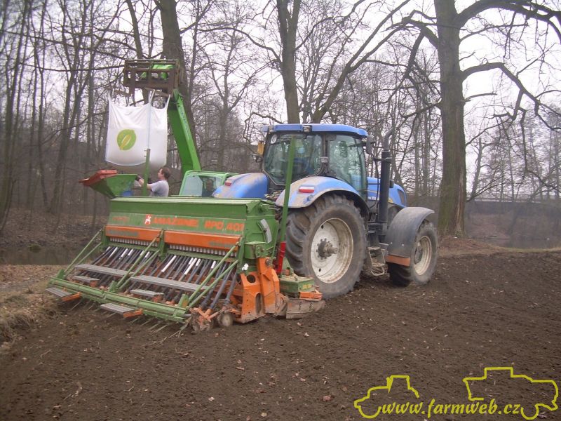

Chtěl bych se zeptat, co se stalo s těma trychtýřema. Vypadá to jakoby to byli nadstavované bílé kousky trubek.
s690i   17.03.2011 22:14:03
Co se týče tohoto stroje je to děs. Ty semenovody po dvou, třech směnách z důvodu zvedání a spouště jak to tam pracuje se prodřou. smile
TomášJ.   17.03.2011 22:17:58
to s690i no to by mě fakt zajímalo jestli to co píšeš je pravda. Protože, aby se po dvou třech směnách prodřely semenovody je naprostá kravina. U nás tahle sečka je a žádný problém s tím není. Nechápu, jak by se vůbec mohli prodřít? To by musel set asi diabolky a foukat je do semenovodů vzduchovou pistolí, jinak si vážně nedovedu přesdtavit, jak by se po třech směnách na amazonce prodřely semenovody...
Jiri Rakus   17.03.2011 22:40:36
Semenovody se prodřely letos poprvé. Mašina už něco má odježděno. Z důvodu šetření njsme zvolili tento způsob plastových trubek.
s690i   18.03.2011 08:07:23
TomášJ.: By ses divil původní vydržely to teď, ty nové jsou na nic. Teď nevím ale zdá se mi, jsou to přímo od Amazony. Je možné, že je to špatná várka zaleží jak která, ale opravdu některé jen 3 směny. (50-70ha)
Honza.S2   18.03.2011 08:13:36
Pokud se dobře pamatuju, ty semenovody jsou teleskopické kvůli kopírování botek. Jedna trubka zasunutá do druhé a v poli to v sobě chodí protože ideální rovina nikdy není. Takže od toho se to může prodřít, nikoliv od osiva.
s690i   18.03.2011 09:27:33
Honza přesně tak. Pořád to pracuje...
Jiri Rakus   18.03.2011 15:21:12
Abych to uvedl na pravou míru. Nikdy s tím problémy nebyly. Měnili jsme to proto,že ty semenovody nebyly prodřené,ale popraskané. Tyhle trupky jsou ideální řešení. Mají o hodně hrubší stěnu a navíc cena je nízka. Za originál semenovod chtěli 300Kč.Jestli se ptáte,jak jsme tam dostali tu horní a spodní gumu, tak nahřívaním horkovzdušnou pistolí
