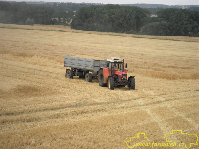

Nádherná soupravasmile smile
Adamkogdulka   14.09.2010 16:26:28
No tieto traktory su dobre silne no len to ze su pomalé a maju dost velku spotrebu.A autovleky no natych nevidim ziadnu chybu.
traktorista   14.09.2010 17:09:44
az taku velku spotrebu nemaju. ked porovnam nas agrotron 150 a 162 tak priblizne rovnaku. inak super traktor
Zetor 162 45   14.09.2010 17:16:25
No dovolil bych si tvrdit,že pomalé taky nejsou. Se 16245 normálně jezdím okolo těch 25km/h. Řekl bych,že např. 8011 je pomalejší...tot muj názor,nikdy jsem nic takového neměl možnost porovnatsmile
traktorista   14.09.2010 17:42:22
nasa 16245 SUPER to je taka ista ako na tejto foto (ma vacsie kolesa a dalsich par drobnosti upravenych) ide 30 km/h co je viac ako stare zetory ale oproti 40 alebo 50 je to pomaly traktor to je pravda
Aleš S   14.09.2010 18:06:09
Mě u "stošedesátek" vždycky vadila ta nedokonalá převodovka. Jen tři rychlosti plus násobič je podle mě hodně málo. Ty převodový stupně mají tak velké rozestupy, že z toho je smutnosmile
A co se týče spotřeby tak to taky stojí za prd. Za jednu směnu, dejme tomu 10 hodin, sežere 16145 v nahrabováku Pottinger Eurotop 651 přibližně 120 litrů nafty, což je docela dost.smile
Ale jinak je to na tu dobu celkem slušnej traktor.
traktorista   14.09.2010 18:15:35
mne tych 6+6 rychlosti uplne staci... nikdy som nemal problem najst vhodny prev stupen na hocijaku robotu...
marian116   14.09.2010 19:43:27
Jezdim na stejnem traktoru a mam v nem rychlou prevodovku a jede neco okolo 42 az 43km ale kdyz vidi kopec tak se musi radit jinak v pohode
Zetor 162 45   14.09.2010 20:32:58
Je pravda,že když jsem oral,tak 1 byla pomalá a 2 to neutáhla....jinak na tento traktor nedám dopustit,je to tahoun....jinak doma bych ho asi živit nechtělsmile
traktorista   14.09.2010 20:37:31
tak este vzdy mas 2 plus nasobic :) samozrejme ked funguje :) ta nasa ide na trojke kopec nekopec... jak tanksmile
deutz215   14.09.2010 20:56:46
momentálne som si zobral po patronát 162 45..je z roku 1989 ale má už palubný počítač, ktorý je žiaľ nefunkčný (mali sme šikovného elektrikára)..traktor nemal 5 rokov pána..násobič šmýkal..tak sme ho do zimy zavarili..motor má nová črevá no nevymenila sa kľuka a tlačí to na plný plyn 1,3MPa..na voľnobeh 0 smile smile ale teraz mám problém..predný náhon mi hapruje...keď ho zapnem piští ale keď prídem do ťahu tak začne to preskakovať a ozývajú sa veľké rany..potom ho zopne ale len dovtedy pokiaľ nepríde väčší kopec..preto som vymenil celú prevodovku na predný náhon za druhú no stále to isté..už mi napadá len tá kocka čo to zopína..myslel som si, že je čerpadlo slabé no kardan mi ide ako divý aj v zaťažení..ale ináč ťah má parádny..kopec nekopec plná 9t a stále 3
Zetor 162 45   14.09.2010 21:25:54
Mně se stávalo u 8245,že mi předek nešel vypnout....bylo to zlomeným bowdenem,který sevřel lanko a mohl jsem dělat co jsem chtěl a nic....po pár drncnutích se předek vypnul sám.Trvalo nám pěknou chvili než jsme defekt objevili :).Jinak u nás v podniku je taky 16045 a jak říkáte,9t krůsna plná hnoje o pořád za 3.Tyto traktory by se klidně po modernizacích mohli znovu začít vyrábět,myslím,že podniky by je kupovaly,ale je to jen můj,možná hloupý,názor smile
