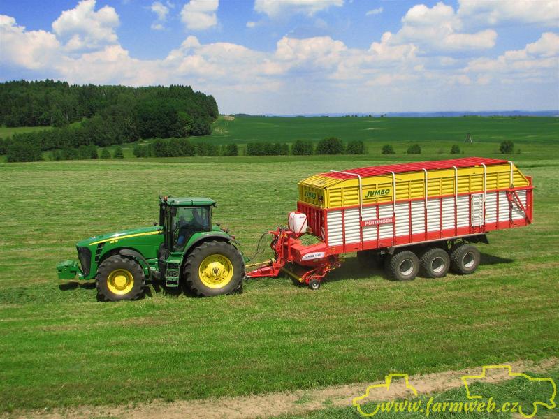

Hele proč je ten vůz tak nahlej dopředu?smile
Martin Tlsty   19.07.2008 21:24:31
pretoze ma dole zberac....ono to nedviha len ten zberac ale naklana sa celi voz..aspom u naseho CLAAsu quantum je to tak
Zetor   22.07.2008 17:06:05
Jednak je to zasunutím pístnic na oji a tudíž spuštěním předku dolů, za druhé je to způsobené i poruchou pístů na nápravách, které byly příliš vysunuty, tím pádem došlo k tomu, že zadní kolo šlo občas vzduchem. Ale pružení fungovalo, tak se muselo jezdit. Při mé druhé návštěve již to bylo v pořádku, takže v druhé půlce galerie již nenajdete chybu...
