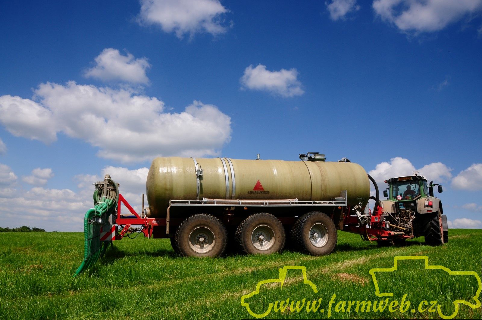

Na to, že je to jen 12m aplikátor, docela nemile čučí za bečku. Elegantnější řešení s 2-ma řezacíma hlavama neexistuje? smile

Mě by spíš zajímalo jestli tato souprava může legislativně na silnici včetně toho aplikátoru a plná digestátu......
To obutí je luxusní, ještě dofuk pneu a bylo by to dokonalé!!

To Stepan: Větší hadicové aplikátory se skládají jinak, navíc když jsou na 4bz. Ale zde je problém, že ty Dosimat hlavy jsou široké a musí být umístěné v transportní poloze za kolama a za bečkou, nemohou být vedle ní, cisterna by byla moc široká. Aby byl aplikátor víc napasován na cisterně, tak by musela být jen jedna řezací hlava a to také není ono.
To Milda: bez komentáře, každý s trochou selského rozumu si to spočítá smile
