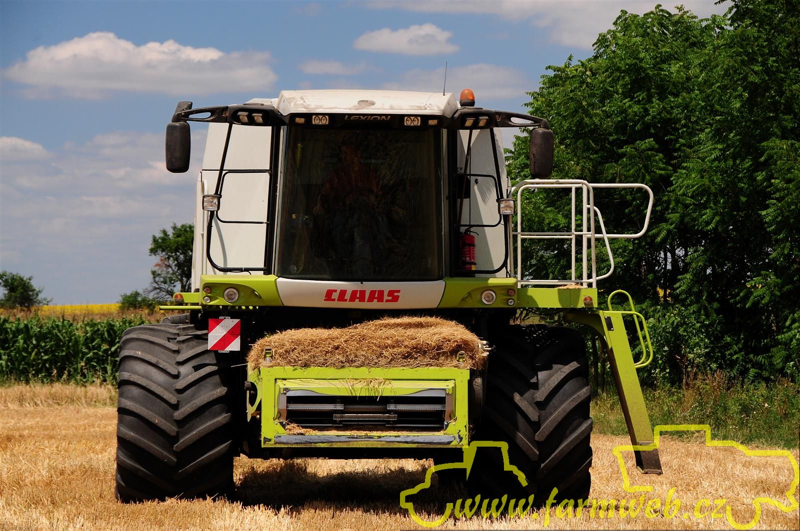

lexikon   09.02.2013 21:39:41
tomu sa povie poctivé obutiesmile
feba   09.02.2013 21:43:54
Rešpekt pred obsluhov, keď sa s týmto nebojí na ceste smile
Proxima   09.02.2013 21:59:06
Zdá se mi to, nebo každé kolo je jiné. smile
peter r   09.02.2013 22:10:39
každe je iné
Hugo182   09.02.2013 23:30:08
myslím že kdyby bylo i to na pravé straně jako na levé musely by se posouvat schůdky ;)
Polci   10.02.2013 08:20:41
Schůdky by se posouvat rozhodně nemusely. Jsou nejširší pro evropskou kolovou verzi.
Je tam na stejném disku na kterém byla 1050 nazuta pneu 900. Jestli to bylo z důvodu dostupnosti či ceny ví jen majitel. Na druhé straně je pneu 1050. U těchto širokých pneu jsou rozšířené portály, takže ten kombajn je neskutečně široký. U pneu 800 a 900 jsou portály užší, ale je tam jinak udělaná hloubka disku. Takže je více posunuta ke kombajnu a celková šíře stroje při pneu 900 oproti 1050 je o více než 50cm menší.
Radek 8250   10.02.2013 13:06:04
Podle mě je pneu 900 nejrozumější přední obutí kombajnu. Někdy žasnu nad obutím relativně velkého kombajnu,kde se objevují i pneu 650 smile
kosinka   10.02.2013 15:58:59
Proč si myslíš, že jsou pneu 650 špatné, nebo méně vhodné?
sim111   10.02.2013 16:00:26
To kosinka: majú väčší tlak na pôdusmile smile smile
Radek 8250   10.02.2013 16:59:04
To kosinka: Přesně tak jde o tlak na půdu. Když ti řeknu,že má násypku o objemu něco málo přes 10 kubíků a lištu skoro 8 metrů,tak mě asi dáš za pravdu proč né 650. Zároveň netvrdím,že musí mít 900. Jezdil jsem v podobném,který měl 800 a naprosto ideální.smile
tomD   10.02.2013 18:38:06
Todle je opravdu divočina ...no přejezdy po silnici musí bejt opravdu zážitek smile ....a my máme na kombajnu jen 650 a pohoda smile a to máme obrovskýho masseye vlastně toho největšího ( ve sví době ) 40 tku smile
Radek 8250   10.02.2013 18:41:20
tomD: Na 40tku určitě 650tky musí stačit. Tam se snad asi ani nic jinýho nedávalo z výroby pro náš trh??smile
kosinka   10.02.2013 19:40:56
Když tak sleduju fotky na netu, tak bych řekl, že jsou dost často vidět kombajny na uzkých pneumatikách.
Čím to bude?
Žeby pořizovací cenou, nebo to bude jiný důvod?
Ví o tom tady někdo proč to tak je?
Pavel Toman   10.02.2013 20:01:06
Bohužel nejen kombajny jsou vidět častěji na úzkých pneusmile V naprostý většině případů, jen proto, že to je levnější. Utužení půdy je pro hodně lidí ještě jedna velká neznámá....smile
Zetor   10.02.2013 20:38:39
To je spíše přísnými pravidly na šířky strojů v zahraničí. Většina těch strojů na extrémně úzkých gumách jde ze zahraničí. Je to prasečina prvního kalibru, ale tak co, koupí se podrývák a bude zase dobře...smile
Proxima   10.02.2013 20:44:47
Znám člověka. který má staré Ztko na kultivačních kolech smile Zjakého důvodu opravdu nechápu :-) Ale to jen okrajem, že i takoví jsou smile
kosinka   10.02.2013 21:02:56
Jaká šířka pneu je podle vás nejvhodnější na Lexion 570 až 600?
A u nás je dána maximální šířka kombajnu na cestě?
Fastrac3220   10.02.2013 21:24:52
Proxima: Máš foto? To snad ani není možný...... Bych se s tím bál jet. To unesou takovou váhu? To stačí neopatrnej pohyb a pneu je vyzutá, prasklej nebo ohlej disk a nehledě na stabilitu smile
kosinka: Určitě bych volil dopředu 900 a vzadu se nám osvědčily šípáky 600.
Honza.S2   10.02.2013 21:28:25
Rozhodně bych to volil minimálně na 800, ne li 900 a ideálně na TT. Pokud nejezdíme služby a máme kopce tak není co řešit.
A pokud někdo váhá tak ať si po sklizni vezme penetrometr nebo rýč a podívá se v jakém je stavu půda. Podrývákem se možná něco vyřeší, ale to není záležitost na jeden rok.
Radek 8250   10.02.2013 21:31:57
To kosinka: Málo informací na zvolení konkrétního obutí. Takovej nástřel:
Přední: 800/65 R32, nebo 900/60 R32
Zadní: 600/55-26.5, nebo 700/50-26,5
