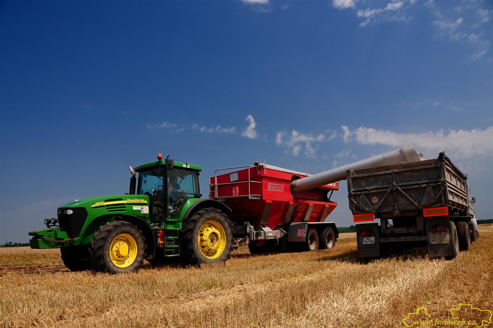

Je nějaká možnost nastavení výšky u vyprazdňovací roury? Takhle to vypadá, že v případě vysejpání do něčeho vyššího, by to byl dost problém?smile
martinko   30.09.2012 18:55:03
jasné že je , ked myslíš že či dočiahne do kamionu tak určite áno smile
Zetor   30.09.2012 18:58:03
Zde ta roura není vyklopena až do konce. A ta dráha je stoupavá, tzn., že kdyby ji otevřel na doraz, tak konec roury bude mnohem výš. V pohodě vysype do většiny odvozců včeně kamionů. Takto to dělá, aby obilí nepadalo zbytečně z velké výšky. Kinematika pohybu té roury je stejná, jako u kombjnů, tam je v otevřené poloze taky výše než v zavřenésmile
Tomas1   30.09.2012 18:59:37
A jak je na to vidět z traktoru? Oproti klasickým vozům, kde je roura na předu
Zetor   30.09.2012 19:05:16
http://www.farmweb.cz/index.php?page=view_image&id=MjFYMzc2MTlYNDQ1ODIz#skok
Tak asi na to tak hezky vidět nebude, ale roura míří dopředu, takže úplně špatné to asi taky nebude. Možná se k tomu vyjádří i někteří uživatelé Perardu.
martinko   30.09.2012 19:05:38
na konci roury je kamera, ale obsluha si to nejak extra nepochvalovala , ale výhodou je že sa velmi rýchlo vyprázdni , stačí dupnuť na plyn smile
Ondryk   30.09.2012 19:06:09
Jj, myslel jsem kamion. Na další fotce je vidět, že je to udělaný stoupavě, ale nepoznal jsem, že to nemá otevřené na doraz. OK. Díksmile
