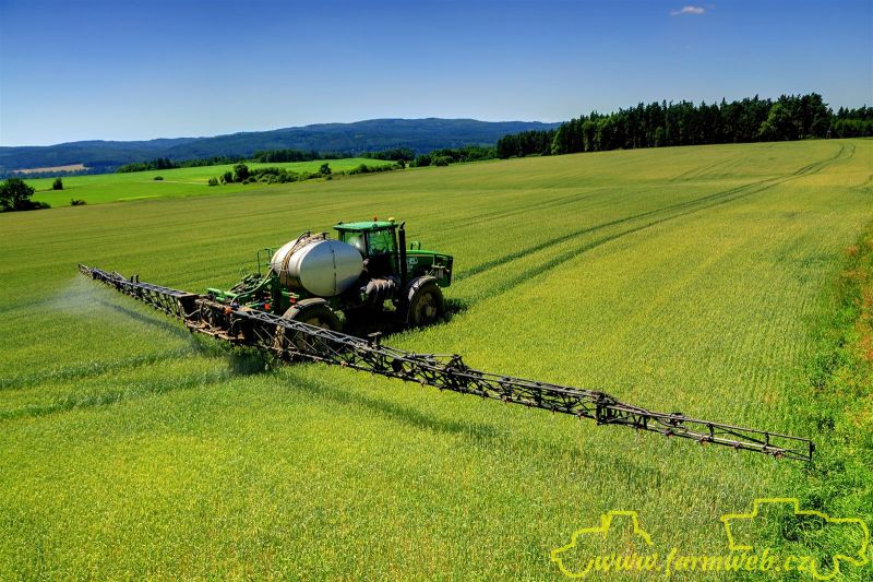

Spočítal někdy někdo "ztráty" (schválně píšu uvozovky), který vzniknou při průjezdu postřikovače? Jestli se dá říct (teď střílím od boku), že na 100ha bude jeden bunkr navíc. Vím, že postřik je nutnost. Prostě jestli se dá vyčístlit plocha, která tím ubyde smile smile Ptal jsem se při cvičení a kantor si ťukal na čelosmile

Spočítej si šířku x délku ujeté koleje vynásob to počtem kolejáků na daném poli a pak počkej až budou sklízet zjisti jaký byl výnos a pak už budeš vědětsmile

Kulis: ono to nebude také jednoduché, pretože rastlina, napríklad pšenica, ktorá rastie vedľa koľajového riadku má viacej miesta a teda lepšie odnožuje a v konečnom dôsledku má táto rastlina vyšší počet semien ako rastlina kdesi v strede, zo všetkých strán obklopená inými rastlinami a teda aj "strata" vzniknutá prejazdom postrekovača je týmto prejazdom aj čiastočne kompenzovaná smile

Tak ztráty tam určitě jsou, už na osivu. Určitě nejsi první koho to napadlo, proto byly také stvořeny kolejové meziřádky...smile

Tak si to spočítej a kantorovi pak ukaž, že to jde i bez ťukání si na čelo!!
Samotnýho mě to zaujalo a tak jsem vzal model 100ha pole, pravidelný 1000x1000 metrů. Pneu postřikovače 380mm, záběr 24m. Ujetá kolej v ideálním případě 41.984m x šířka pneu 2x0,38m tj. zaokrouhleně 3,2ha. Při výnosu 10t/ha je to ztráta 32 tun. smile

kolajove riadky maju výhodu vo veľa veciach a to šetrí osivo, v obilninách ked sa strieka tak sa daným strojom ušlapú a tu nastáva problém v tom, že rastliny sa počase zregeneruju ale už zaostávaju za ostatnými a dozrievaju o dosť neskôr čo dosť komplikuje zber a hlavne pozberovku (rozdielna vlhkosť, zrelosť) a hlavne ak sa jedná o osivársky porast
ďalej je ich využitie a pestovať repku bez nich pri cene osiva, ale zas po čase ako zelené hnojivo účinné, pretože celé rastliny by sa stlačili k zemi a kedže sa repka rozkonáruje a prepletá sťahoval by kolesami k zemi aj susedné rastliny hlavne pri desikácií kde už sú zrno a šešule skoro suché a pukaju aj pri slabom otrase, v repke by ste kolajove riadky našli aj dvoch mesiacoch od zberu nanovo vyrašene zrna
kolajove riadky sa začali využívať aj v repe tam kde nemaju kultivačne kolesa, dovod šetrí sa osivo kedže by po x-krát prejdenom riadku nič nevzišlo

ešte doplním, nie všade treba pri sejbe sa oplatí vytvárať kolajove riadky, pri hustosiatých obilninách, strukovinách určených sa krrmivo vo forme senáže, siláže a najme samotných krmovinách ako su lucerky alebo trávy sú úplne zbytočné, keďže tam su zásahy s postrekovačom prípadne rozmetaním hnojív minimálne a v podstate nemaju na vývin rastlín žiaden vplyv
