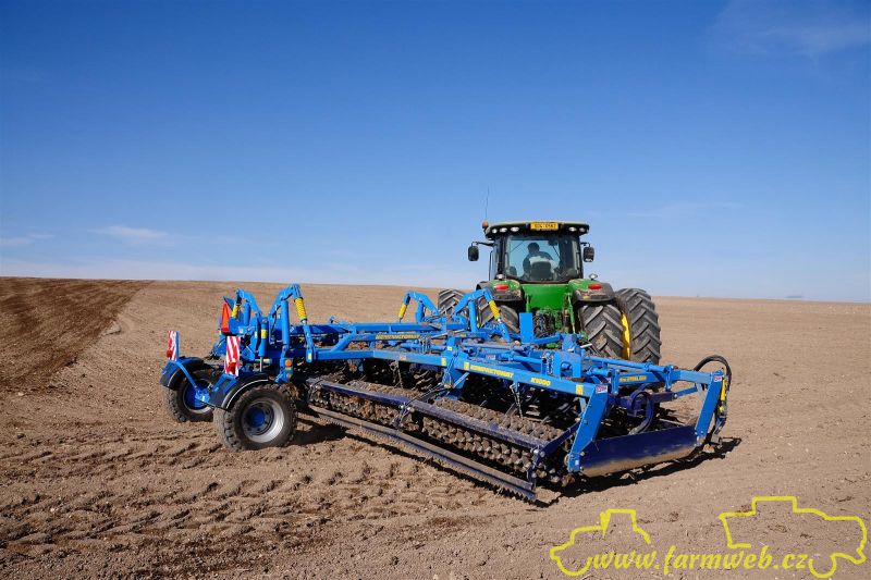

Co si myslíte,že je lepší? Zvedat ty kompaktory na souvrati a nebo se otáčet většími oblouky se spuštěným agregátem...smile

V takový půdě to bude asi jedno smile

Samozřejmě je lepší se otáčet se zvednutým nářadím už jen kvůli válcům ,které při otáčení na zemi mají snahu se překroutit, na vnitřní straně mají snahu ject pomaleji než na vnější kde dělají větší oblouk ,stejně tak pásoviny ve kterých je válec uložen má snahu se ohnout protože na něj působí tlak z jedné strany a to platí i o radličkách pokud budu mít šípový tak při otáčení mi půjde tlak na plochu radličky a né na hrot a často se stává že se ustřihne šroubsmile

souhlasím s pfernetem když otáčet bez zvednutí nápravy a dělat oblouk je leší vyjíždět o 10m dřív a dělat takový oblouk,že se vyplatí zvednout a otoči

Sám jsem taky tohoto názoru zvedat při otočení. Ale u nás podniku si to nemyslí a argumentují přílišné udusání půdy od kol.

Ono je třeba si taky uvědomit jestli si chci ničit stroj za milion,neustále doplňovat radličky které taky nejsou zadarmo a pak je nacházet rejpnutý mezi vzorkem na traktoru což potom stojí čas a taky peníze než si ty souvratě přeject třeba dvakrát a trochu hlouběji a mít to bez starostí a na víc při menší otočce mam i menší souvrať a tim kratší čas otáčení a z toho plyne větší plošný výkon smile

S 12,5 nebo 15 to ani jinak nejde než tahat pořád po zemi... a radličky + válečky drží. Radličky jsou jištěné na perech, válečky jsou spešl silné konstrukce. Na to abyste vyčesnekovali něco byste se museli točit někde v tvrdině s podstatně vyšší rychlostí ale ne tady, na jaře v písku. Máme vyzkoušenésmile Má li odejít ložisko nebo prasknout slupice, stane se nezávisle na otáčení.
A co se týče důvodů pro zvedání na úvratí, nevím jak konkrétně tady, ale tam co osobně znám to není kvůli šetření kompaktoru, ale kvůli půdě. Budete li tuplovat souvrať 2 - 3x tažením kompaktoru, v půdách s jarní čerstvou vlhčí spodní vrstvou ji udusáte a zamažete. Týká se to stejně tak i starých smykobran. Potom máte souvratě ječmenu žluté, nic moc tam nenaroste nebo jsou polehlé a později dozrálé. Jiná věc je to u kombinátorů nebo radličkových kypřičů....
