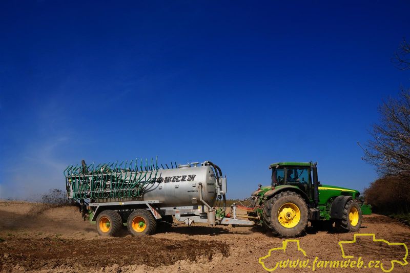

Dann   27.11.2010 19:06:29
Nedá mi to, ale musím dát koment. Nebylo by lepší aplikovat hadicákem? Už jen kvůli živinám. smile
vojtaa   27.11.2010 20:13:26
Jaká je výhoda v aplikaci kejdy hadicovím aplikátorem oproti rostřiku ?
Marek Němec   27.11.2010 20:25:52
to vojtaa : Hadicový aplikátor slouží především k rovnoměrné aplikaci. Tady na hrubý brázdě před kukuřicí není třeba používat hadicák .Používá se hlavně při přihnojování porostů (obilí,kukuřice,louky,atd)smile
vojtaa   28.11.2010 08:31:35
A jak je to s těmi živinami jak piše Dann ?
Marek Němec   28.11.2010 13:11:03
vojtaa: Tak živinama myslel Dann asi dusík , který kejda obsahuje.Podle mě je zbytečný hadicák používat , před setím to nemá takový vliv jako za vegetacesmile
Zetor   28.11.2010 13:53:35
Tak jak vidíte, kejda je okamžitě zapravená, takže ten únik snad není tak velký. Jinak problém je, pokud kejda není zcela čistá. Pokud je v kejdě bordel, tak to ty hadice velmi snadno ucpe a to je pak porod.
