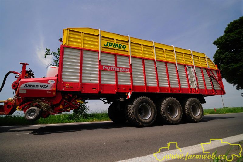

Má někdo zkušenosti se senžovacími vozy Pottinger Jumbo? Měl bych pár otázek k tomuto vozu:
Jak dobře si poradí se sbíráním a řezáním větší masy sena a slámy?
Jakou rychlostí přibližně jezdí při sbírání a řezání větší masy sena?
Jak dlouhá je řezanka?
Kolik tun řezaného sena se vejde do vozu Jumbo 10000?
Jaká je hmotnost samotného stroje?
Pokud někdo ví, předem děkuji za to že si na mě udělal čas.
OŤAS   27.09.2010 09:05:28
Pro Petr7270.Senážní vozy Pöttinger Jumbo si dokáží s větší masou sena a slámy poradit velmi dobře, je samozřejmě otázka co autor dotazu považuje za "větší" masu. Obecně bych to bral že řádek který projde pod traktorem je sbíratelný, ba co víc, čím toho jde do řezání víc, tím je kvalitnější a kratší řezanka. Teoretická délka řezanky u Jumba je psaná 34mm, ale nejvíc délku ovlivňuje právě zmíněný objem průtoku materiálu kanálem řezání, potom sušina materiálu a také druh materiálu. Samozřejmě že asi těžko odpovím na otázku jak rychle jede Jumbo když je velký řádek, odpovím "přiměřeně". Po řádku slámy ze 7m od kombajnu dokáže jet bez problému 15km/h u hromady zpomalí. Máme Jumbo 8800 a řezané slámy vozí zhruba 50q.smile
