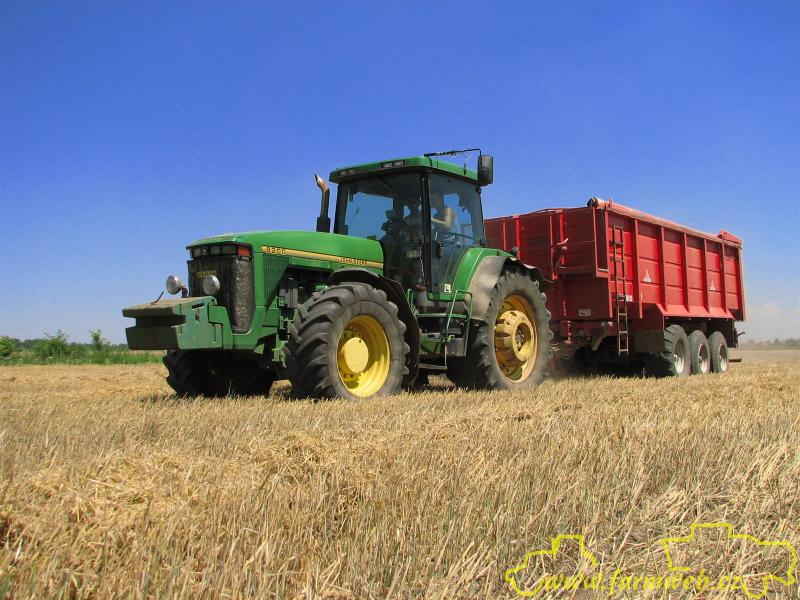

Zdá se mě to nebo to 1. kolo na té Anči je větší.
davi111   29.08.2007 21:07:57
nevím jestli je větší ale disk vypadá stejnej jako ostatní
Pavel Toman   29.08.2007 21:17:25
no rozhodně to přední má jinej vzorek
Zetor   29.08.2007 21:50:59
Je to jiná guma, ta přední je Alliance, ty další dvě sou silniční gumy. Kdo se nad tím dobře zamyslí, tak přijde na to proč to tak mají...
Pavel Toman   29.08.2007 22:14:45
Já myslim že to je z toho důvodu, že ta přední náprava je nejvíc namáhána
Zetor   10.09.2007 22:15:26
Je to proto, aby se jim nesjížděly tolik pneumatiky, ta přední se při dopravě s prázdným vozem zvedá, takže není třeba tam mít silniční gumu. Navíc je to výhoda v poli, kdy vlastně ta přední pneumatika je širší a vyšlapává těm ostatním cestičku.
