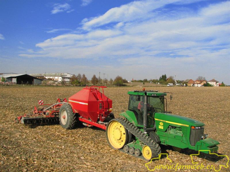

S takovým množstvím posklizňových zbytků na poli je setí za pomoci kombinace s rotačními bránami dost odvážná činnost.

To je hrozné do čeho některé podniky sejou.smile smile

To OŤAS: já myslím, že na těchto půdách v těchto podmínkách je to jediný způsob, jak zasít.
To 7920: na těch půdách to je "zaseju dnes" a nebo "zaseju na jaře"smile

Za pár dnů sem dám fotografie porostů,které byly sety secí kombinací rotační brány+secí stroj, na poli,kde byla použita minimalizační technologie a pro srovnání porost,kde byla použita orba a tatáž secí kombinace.
Hlavním problémem je,že osivo zůstává na pozemku bez patřičného přihrnutí zeminy.Prakticky se osivo válí po poli.Když se po poli procházíte,tak opravdu vidíte semena jak se válí po poli.Můj,a domnívám se,že velmi velmi přesný,názor je takový,že se secí kombinací rotační brány+secí stroj není dobrý nápad využívat, je-li použita minimalizace.Sklizen je pak katastrofální.smile

Zase my jsme seli řepku do podmítky, ktera byla prováděna strojem Horsch Terrano. Také s rotačními a sečkou Amazone Drill Star, pozemek po zasetí nevypadal také dobře, hodně se sečka cpala, protože tam bylo hodně zbytků slámy a říkalo se, že to je snad nejhůř zaseté pole v podniku. Dnes když je pěkne vyrostlá říkáme, že je to jedna z nejhezčích řepek, které v podiku máme. Ostatní se selo secí kombinací Horsch Sprinter a tam ten výsledek vypadá hůř. No s orbou se minimalizece nedá srovnávat, orba je orba ... smile

toto je podľa mňa nie velmi podarená minimalizácia. rotačné brány to strnisko len rozhádžu možno niečo mierne porežú, ale pre výsevný disk to nestačí ten si takéto množstvo určite nenareže. tým pádom veľa osiva zostane na povrchu a porast je nerovnomrený. vedel by som si tu predstaviť systém koltrami, alebo radličkovú sejačku. možno sa mýlim uvidíme fotky ako to rastiesmile

Neznám konkrétní podmínky na tomto poli,ale jestli je toto jediný způsob, jak zasít ještě před zimou.......o tom bych si dovolil pochybovat.Existují i jiné a vhodnější způsoby, které si daleko lépe poradí s velkým množstvím rostlinných zbytků a zajistí rovnoměrné uložení osiva do půdy.Souhlasím s variantami, které vyřkl již Matúš.V smile

náš podnik má pole taky kolem Bukoviny a Černilova ale sejeme teda do lepších podmíneksmile

to Bimbo: a sejete do lepších podmínek v létě po ječmenu, nebo sejete do lepších podmínek na konci října po kukuřici na zrno...?

to Zetor!sejeme po kukuřici i po obilninách ale máme to líp připravený...ale máme taky techniku horsch

to bimbo tieto podmienky nie sú zlé. neznamená že čím menej rastlinných zvyškov tým lepšie pri vhodnej technike opak može byť pravdov. tu je skor otázne nasadenie rotačných brán..
