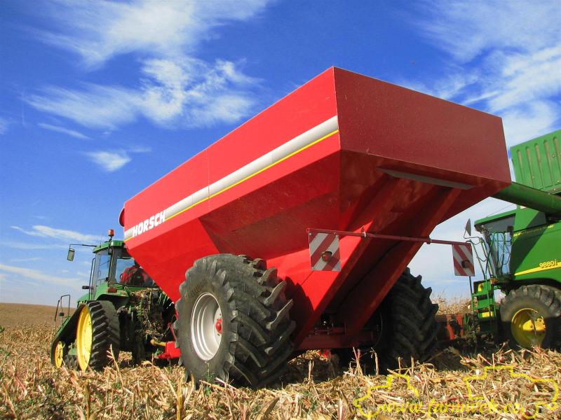

Jakou šířku má ten překládací vůz? Takhle to vypadá na více jak 3 m ,což je problém, že bude mít starosti na silnici.
Matúš.V   26.03.2009 08:34:06
bude to asi viac ako tri metre. mne by skor vadila vykladacia závitovka ked je sklopená bráni výhľadu traktoristu do prekladacieho vozu a nie je tam ani nejaký presklený priestor konštrukčne dosť nepodarené. ak nemali vysielačku tak to nie je sláva. zetor to snád objasnísmile
Mirek   26.03.2009 08:49:50
Na fotografii č.5 a 8. v této galerii je vidět na čelní straně překladacího vozu průzor dovnitř korby, aby traktorista viděl na obsah nakládaný do vozu. Do korby je vidět ať je vyprazdňovací šnek v jakékoliv poloze.
Martin Hruška   26.03.2009 09:27:54
Můj dojem je ,že Horsch to dovezl z USA od firmy od které bral v minulosti své jednonápravové překládací vozy. Porobně jako všechny překládací vozy z USA bude mít problém se schválením na silnici. Co je nad 3 m má problém s legislativou.
Zetor   26.03.2009 11:25:41
Okénko dovnitř to má, ale beztak řidič nepotřebuje tam moc koukat, o plnění vozu se stará kombajnér.
Kolik to má na šířku přesně nevím, ale všiml jsem si, že to má pístnice, které ty kola zatáhnou směrem do středu vozu, sníží se tak rozchod. Podobně to měly i ty staré UW 160ky. Tudíž šířku určuje ta korba. Ale řekl bych, že to ty tři metry má, protože proč jinak by si dělaly starost s montováním nějakých pístnic, když by jim to nepomohlo dostat se pod ty tři metry? A i kdyby to mělo víc, tak si myslím, že je jim to zvysoka ukradené. Šířku tam moc neřeší...
