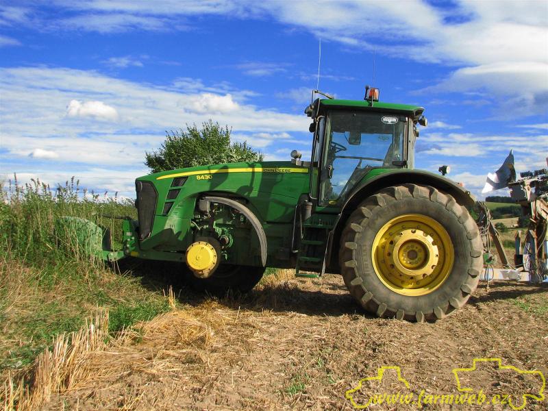

JO pořádnej Družstewník si musí umět poradit!!smile smile smile smile

Tam jen najel nebo se i přidzvedl na ramenou? Vím, že to umí Fendt, ale nevim jak u JD...smile

Asi v tom ma už praxi tak ví jak na tosmile smile

ta hydraulika musí trpět...Ale když je to akutní,tak bych to taky tak udělal

Proč by hydraulika trpěla? Traktor stojí na 3 a hydraulikou - opřením o závaží spíš drží balanc a traktorista se možná trochu přizvedne, když chce shodit kolo. Takhle už se opravovala kola třeba i u starých Škodovek, které mají vzadu na ramenech dvojčinné písty. Stačíla hodit pod rameno pořádná trojnožka nebo něco podobného a už bylo zadníko v luftě. Paradox je, že většina nových traktorů nemá v základu zadní pístnice dvojčinné a že by se to někdy hodilo! Nejen na opravy pneu.

Zdá se, že je to hydraulika Zuidberg a ta je vždy dvoučinná s možností přepínaní na jednočinnou, na 8030 má nosnost 5 tun, takže žádný problém.

no jo když nemá nic poruce je to to posledný řešenísmile smile

To vydrží moc.. vozil v té hydraulice celej Z 7745. tohle je brnkačka...smile
