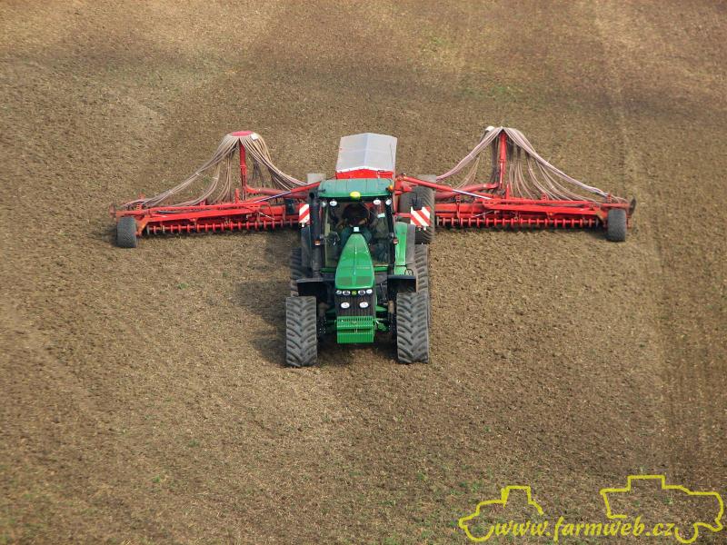

pěkný záběr...ale co těch 30 cm, co mu chybí do napojení předchozí jízdy? Není nad znamenák, který je přesný. GPS není špatný, ale na setí určitě ne
Jiří Švejda   26.02.2009 18:07:23
Koukám pěkný kopce.Jsem si dycky řikal, Morava to jsou lány a rovinysmile
Jiří Švejda   26.02.2009 18:11:41
Taky koukám na tu chybu, dyž to vemeš tak to je celkem kus.....
kontraprodukt   26.02.2009 18:16:00
Bacha hoši, pokud je na svahu, tak tyhle secí mašiny jdou do smyku a řidič musí nadjíždět kolikrát i o metr, aby dobře napojil poslední pruh. A ta mašina ujede i na malém svahu.. obyčejná navigace tohle nechápe...
TominH   26.02.2009 18:20:09
to máš pravdu..ale stačí snížit rychlost a ubrat nohu z plynu a mašina sedí přesně
kontraprodukt   26.02.2009 18:22:48
Z vlastní zkušenosti s Tebou nemůžu souhlasit. Pokud se jedna o málo nakloněnou rovinu, pak možná.. ale jinak musíš najíždět..
dejv   26.02.2009 18:30:09
abych to uved na pravou míru zde je gps špatně zkalibrována
Kulis   26.02.2009 19:47:10
dejv už napsal že za to může špatná kalibrace,ale dnes už se davají dva gps přijímače jeden na traktor a jeden na mašinu to ti pak jede přesně jak má páč si to počítač vyhodnotí a nařídí přesně jak je potřeba
Michal Chromý   26.02.2009 19:47:28
mi u nás máme taky kopce a tak se snažíme v těcto případech set proti kopci aby secí mašina ujížděla do zasetýho
