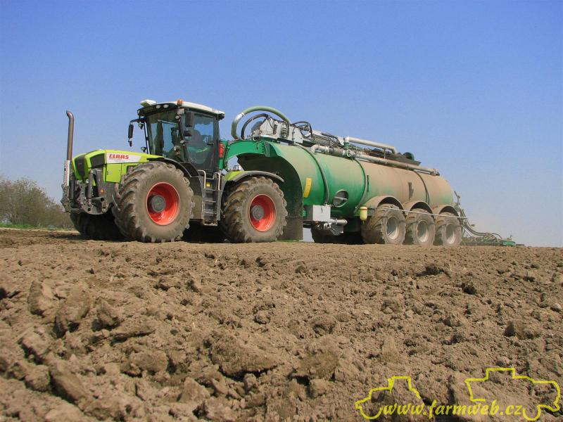

Téma i fotky jsou super. Najít a nafotit prototyp zemědělského stroje není snadné. Diskuze k dvěma galeriím byla velmi zajímavá a nakonec mne přiměla se taky přidat. Řadu předních fotografů na Farmwebu znám osobně a vím, že jim nechybí něco jako "tah na branku", to znamená, že jejich pole působení není v jednom okrese, ale jsou schopni za "úlovkem" cestovat i na druhý kout republiky nebo někdy i za hranice republiky. Pro široký okruh fanoušků Farmwebu je to dobře, že vidíme takovéto galerie, které jsou na hranici extrému nebo technicky možného.
Druhá věc bude směřovat k technice. To co je vidět na snímcích je normální v Dánsku a v Holandsku, kde neplatí žádné omezení z hlediska šířky spoupravy , hmotnosti soupravy a také množství aplikované kejdy. Je známo, že v Dánsku jsou velké koncentrace prasat a kejda se zde jednoduše recykluje, že se zapraví do půdy.
Tato technika má spoustu extrémně dobrých věcí jako je výkon nasávání, pro střední Evropu má ale řadu omezení jako je vysoká hmotnost -15 t cisterna + kypřič 2 t.
Traktor na obrázku má tzv. labutí krk, kde jde na traktor 7 t příčné zatížení. U takto velké cisterny nelze použít normální uchycení do závěsu z hlediska zatížení závěsu.
Hmotnost 60 tun u soupravy je taky extrémní a i přes nízkotlaké gumy se jedná pořád o 6 t na každé kolo.
Navíc si myslím, že krabí chod a nucené řízení náprav taky moc nefunguje, jak již se zde zmínil jeden kolega.
Výkonnost 2,5-3 ha /hod je malá. Jedná se hlavně o to kejdy se zbavit do půdy. Myslím, že na jaře je to na hraně, pokud musí podnik aplikovat 30 000 m3, pak je to více jak 40 dní práce.
Navíc nikdo neřekl spotřebu, jakou souprava má . Pro pohnojení 1 ha ujede souprava 1660 m tam a pak musí se musí vrátit.
S takovouhle soupravou vyjet v ČR na silnici, tak to nikdo neschválí, nebo bude nosnost daleko menší než je objem 28 m3.
To je ale problém Samsona i v Německu. Většina strojů jezdí v severním Německu a čím dál víc v tomto režimu, že cisterna je na poli.

Krabí chod traktorista použil vysloveně na naše přání. Normálně s ním nejezdil a byl jsem na to upozorněn již při příjezdu na pole. Mechanizátor uváděl důvod, že traktor to neutáhne v krabím chodu, protože zadní náprava nejede po ušlápnuté půdě. Nicméně krátkodobě to utáhl.
Požadavek mechanizátora byl na větší zapravovač a tím pádem i větší výkon, ale jak již bylo řečeno, traktor by s tím nehnul.
Otázka legislativy je bohužel kapitola sama pro sebe. Je však třeba přiznat, že v některých podmínkách se zemědělství legálně dělat nedá.
Tento podnik aplikoval na jaře 60 000 tun kejdy. Za celý loňský rok to bylo 116 000 tun. Je více než jasné, že kejdovač zde musí jezdit 24 hodin denně, aby stíhal před 16řádkovým secím strojem.
Každý ať si domyslí sám, kolik normálních cisteren by bylo potřeba pro takovou aplikaci, a ještě navíc, kdyby se to dělalo bez polního kontejneru a ještě na jednu směnu...

osobne si myslím, že krabí chod toho moc neriešil, jedine predná náprava by išla mimo stôp ostatných štyroch náprav, náves by sledoval stopy zadnej nápravy Xeriona... to by aj náves musel byť prispôsobený na krabí chod, čo si myslím že nie je a v kombinácii s núteným zatáčaním náprav by šiel náves "šmykom" ako je to na jednej z fotiek aj vidieť

Pro Zetora: Existuje několik možností. tahle je typicky dánská. Nevýhodou těchto dánských rotačních čerpadel je to, že musejí sát z jímky nebo z kontejneru. Jsou velice výkonné, ale potřebují hodně oleje a specifické podmínky.
Že se u této cisterny utužuje půda je asi každému jasno. Pokud nemá cisterna krabí chod, tak traktor i cisterna jede v jedné koleji. Jak bylo zmíněno, stavěl se traktor na zadní nápravu při záběru = zatížení zadní nápravy bylo asi trochu větší, možná taky prokluz kol.
Další problém je kontejner, který se musí přetahovat a pořád zde 24 hodin musíš mít jednoho člověka. U této cisterny to nelze jinak udělat z důvodu systému plnění. Je to trochu problematická věc.
Vedle tohoto systému existují další možnosti, kdy samochod (Holmer nebo Xerion Saddel Track, případně jiné samochody) nasaje za 2 minuty kejdu z přívozné cisterny a část sezony aplikují kejdu do země a část na porost obilovin nebo do kukuřice.
Pro obilí je ideální když dostane energii ve formě kejdy v době vegetace. Tam se projeví největší efekt hnojení a náhrady "dražších" minerálních hnojiv. Na to máš na jaře 60 dní pro hnojení ve vegetací a na podzim maximálně 30 dní.
Z čísel, které zde Zetor presentoval vyplývá že technika musela jezdit při aplikaci nejen v noci, ale taky v určitém předstihu před setím. Je to otázka filozofie hnojení. mně osobně tento dánský moc nesedí. Ale je to otázka vkusu a zkušeností. Momentálně je tato technika vidět ve střední Evropě jen u danských majitelů farem.
Ještě jedna věc. U nás a na Slovensku platí nitrátová směrnice kde se dá maximálně dát 170 kg N /ha. Zajímalo by mne kolik ha ten podnik má?
V Holansku a v Dánsku se dost často setkáš s tím, že dávají 500-600 kg/ha!!!!!.
Jen jsem to rychle spočítal. Pokud by měl 1 m3 kejdy 3 kg N , pak v 116 000 m3 je 348 000 kg N : 170 kg N /ha = 2047 ha.
Množství okolo 100 000 m3 jsou ideální pro samochodné aplikátory a přívozné cisterny různého typu.

Jen krátce k bioplynovým stanicím. Normální vepřová kejda má 3-3,5 kg N na 1 m3. Nitrátová směrnice říká, že kejda by se měla skladovat po dobu minimálně 6 měsíců. To je s ohledem na aplikaci do porostu. Na zetlení slámy je potřeba maximálně 30 kg N, tedy 10 m3.
V praxi se s kejdou nezachází jako s hnojivem, jde o pouhou recyklaci. Vyjímky se najdou, ale platí to obecně i o nejlepších podnicích.
V bioplynové stanici se kejda "zušlechtí", měla by méně smrdět, proto je možná aplikacei na porost. Může se ale stát, že v závislosti na složení receptury krmení bioplynové stanice se zvedne obsah N v kejdě na 5-7 kg N.
Zde je třeba dávat pozor a mít cisternu vybavenou dávkováním kejdy do porostu v určitém rozsahu.

Tento podnik má tuším 3700 ha. Aplikaci provádí i přímo do porostu, je jasné, že 60 000 tun, které se na jaře vyvezly, se nevejdou pod kukuřici.
Není pochyb, že majitelé vsadili na technologii uplatňující se v Dánsku, kterou dobře znají a my tu na to koukáme jak telata. Ale umí to a dělají to dobře.
Poznámka o samochodných aplikátorech je trefná. Ale pokud jsem dobře hledal, tak na Xerion se dává největší nádrž 15 kubíků, na Holmera 21 kubíků. Ten objem nikdy nebude jako u tažené cisterny. Avšak to důležité je někde jinde. Já myslím, že samochodný aplikátor zde nebude vítaný díky jeho jednoúčelovosti. I proto se ten Xerion vrátil, dle slov mechanizátora by neměl na farmě využití, navíc z něho nebyli nadšení. Samochod by v době mimo aplikaci stál. Traktor, který tahá cisternu, je použit na další operace... Je jasné, že někomu by 100 000 tun kejdy stačilo na využití samochodu, ale této farmě ne. Tam je využití techniky v jiné dimenzi...
