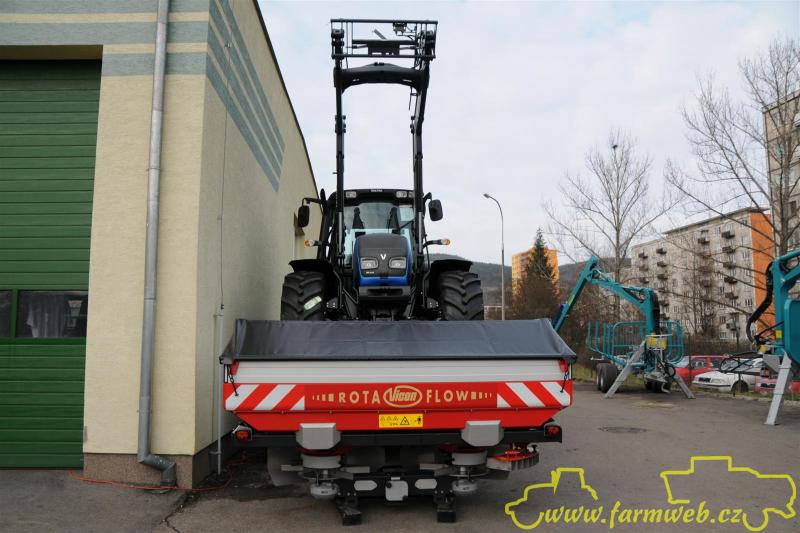

máme ho a jen škoda že je na kardan
GTA   23.12.2008 23:19:04
Také mě to zaskočilo, že to řešili kardanem.Parní pohon by byl jistě vhodnější.smile smile
Václav01   23.12.2008 23:31:54
No a hydromotory vám asi nic neříkají co?
neznalek   23.12.2008 23:32:56
a co třeba hydromotor?smile osobně bych radsi prave ten kardan....
Proxima   23.12.2008 23:33:55
To neznalek : Taky si myslím smile
Václav01   23.12.2008 23:36:21
Hydromotory na některých rozmetadlech fungují už několik let (třeba Rauch Axera H) a v porovnání s kardanem to má mnoho nesporných výhod
peter r   23.12.2008 23:37:06
a akych?
Václav01   23.12.2008 23:45:25
Koukni třeba na http://www.agrointeg.cz/pages/rauch/rozmetadla_rauch_axera.html
těch výhod je několik.
verek   23.12.2008 23:51:55
Hlavní výhoda - nepotřebuješ kardan smile
Když je jen za příplateksmile
libor   24.12.2008 17:36:58
já jsem právě myslel ten hydromotor a výhod to má hodně máme v podniku i kardan i hydromotor (rauch) třeba nemusíš točit neustále 1700 otáček na CASE CVX kdy ani nevyužiješ komunikaci mezi motorem a převodovkou hydromotorem rychleji reaguji na podmínky třeba na krajích tam si přispůsobím otáčky tak aby mi to nelítalo na polničku při nahnutí traktoru ale víc se rozepisovat nebudu jak jsem psal máme oba typy a všichni jsme se na tom zhodli že ten kardan je chyba.
