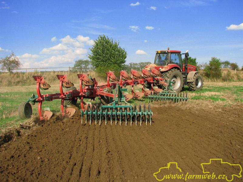

Nedokáži pochopit jištění orebních těles u tohoto pluhu...vidím tam listovou pružinu, mělo by tam být táhlo připevněno k rámu a vše pohyblivé na čepech, ale jak to funguje netuším...obracím se tímto dotazem na uživatele FW, kteří to vědí a prosím o JISTÉ odpovědi, ne myslím si, že to funguje tak a tak, děkuji

dufam ze ti bude stacit tento obrazok ako vysvetlenie,je to tam pekne vidiet, http://www.agra.sk/images/galerie/oboj21.jpg

Kubo, ono se to bez ukazování špatně vysvětluje. Ta slupice (celý ten držák radlic) se vlastně jen opírá ve čtyřech bodech, samozřejmě když nedochází k žádnému pohybu: nahoru, dolů a do stran. Ty opěrné body vypadají podobně jako systém koule K 80, tedy koule a miska, ale bez zajišťovacího kolíku. A teď vysvětlení jak to tam vlastně drží.Středem té slupice prochází silná kulatina, která je na jednom konci zajištěná čepem a na druhém konci vyúsťuje za slupicí do pákového mechanizmu se kterým je propojená ta soustava listových pružin. Tím dochází k efektu , že čím je větší odpor při orbě, tím víc se dotlačuje slupice do misek, ale pokud dojde k nárazu na překážku tak ty listové prožiny trochu povolí a slupice opustí některou z těch misek a uhne,vždycky celý ten držák uhne do strany kde ten odpor není tak velký. Síla těch pružin (předpružení) se dá seřídit pomocí šroubu.

Díky Oťasi...už to chápu, za pomocí Štěpána a tebe + vlastní představivosti jsem to pochopil...o té kulatině procházející slupicí jsem věděl, jen mi nebylo jasný připevnění slupic k rámu a jak to vlastně funguje...
