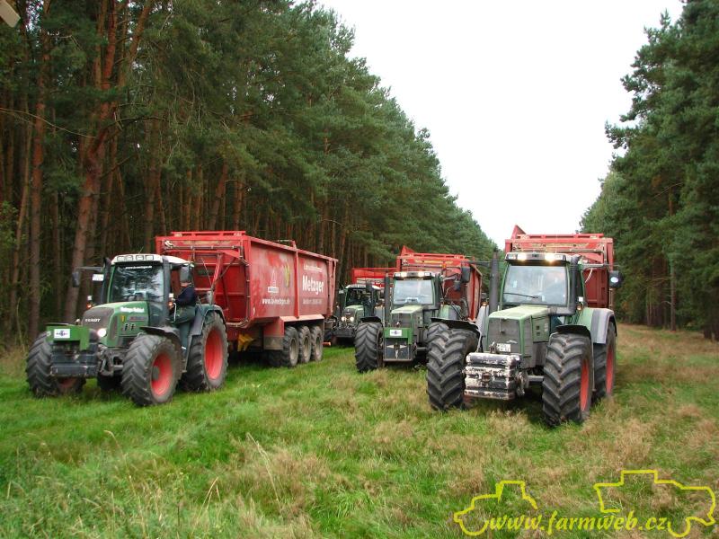

Tak tam je pěkná atmosféra mezi těma fendtama smile
HUGO   19.09.2008 18:48:24
když se dívám na toho malýho na kraji, říkám si, když to zvládá tenhle proč se unás do návěsů podobný velikosti zapřahaj traktory vysoko nad 200 koni...smile

Rád bych odpověděl na několik otázek. V Německu platí, že souprava by neměla překročit 40 tun. V praxi tedy vůz o celkové hmotnosti 33 t (senážní vůz) bude agregován s traktorem o hmotnosti 7 t (Fendt 820).
Díky použitému typu náprav a kol mají vozy Annaburger velmi malý valivý odpor. Na farmwebu byl vyfoce návěs HTS 29.12s traktorem 170 k. Traktor si s vozem dobře poradí. Podobné kombinace můžete vidět v Německu běžně.
Jen u nás je u některých firem vidět různé "silné kombinace" jako Fendt 930 a Mega 20. Těchto obrázků je na FW vidět každý týden několik.
Důležité je jak lehce se daný typ danné značky táhne, jaké má pneu (22,5" nebo 26,5") a jakou má potom traktor spotřebu. Já osobně se kloním v dopravě spíše k traktorům okolo 190-200 k ,jako je Fendt 818-820,Case IH CVX 170-195 , John Deere 7530.
