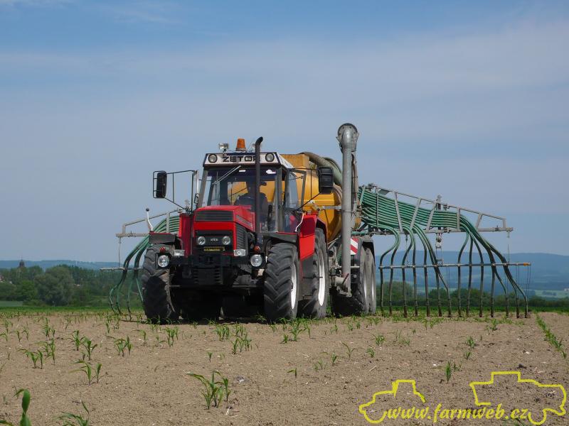

Nevím, ale zdá se mi ,že ten traktor nemá rozchod kol do kukuřice na 2250 mm na střed kol.
dzizidman   03.09.2009 21:54:48
pro Martin Hruška. Rozchod 2,25m není vždy to správný. Záleží na kolik sejou kukuřici.
Martin Hruška   04.09.2009 16:51:21
Pro dzizidman: Rozchod kol 2250 mm je při vzdálenosti kukuřice 75 cm ,2100 mm pak při vzdálenosti 70 cm.
I když je ta kukuřice malá a narovná se nechápu většinu těchto zákazníků, kteří si objednají cisternu s těmito universálními koly (určenými pro stavební válce) ,dají si tam rozchod na kukuřici a ještě si ani neupraví rozchod na traktoru.
Komentáře, že kukuřice byla perfektní jsou na místě, protože rostlina dostala N, ale že se zde nadělá určitá škoda a že výnos může být vyšší to nikoho nezajímá.
Mám dobré zkušenosti s pneumatikami o šíři 480 mm a 550 mm v kukuřici (75 cm), s 600 mm gumami bych se bál, zvláště ve vyšší kukuřici.
Pro mně je hnojení v kukuřici spojeno né s touto rannou fází ,ale především později. Na to ale potřebuješ doladit gumy a traktor.
Matúš.V   04.09.2009 17:57:49
v kejdovaní z gumami 600mm nebýva žiadny problém práve naopak ich oblý rádius zabezpečí že keď je kukurica aj v 11liste nie je problém z trením. vyška gumi oproti gumám 480 a 550 má menší valivý odpor a nie je potreba tak výkonného a ťažkého agregátu tým za zníži flotácia aj spotreba phm. menšie koľaje v poraste keďže kukurica potrebuje dostatok kyslíka a nie len dusíka.
tento spôsob obutia sa úspešne používa v celej Západnej Evrópe hlavne špecialistami na aplikačnú techniku kotte a wienhoff.
Martin Hruška   04.09.2009 20:38:04
Pro Matúš.V: pokud je myšlena tahle guma co je na orázku, tak ta má sice oblé okraje, možná ve spodní části zaoblená a nepoškozující rostlinu, ale má daleko větší tahový odpor než jakákoliv jiná guma a na silnici "super spotřebu".
Když máš k dispozici 70 cm(700 mm) ,co je lepší šíře gumy 480 mm nebo 600 mm? Pro traktoristu rozhodně 480 mm. Tato guma se dělá taky s ráfkem 26,5", je třeba u cisterny počítat s jednou sadou do kukuřice a druhou do obilí nebo do strniště.
To že s jednou sadou gum vystačíš na všechno neznamená, že že je to ideální. Vždy se jedná o kompromis.
