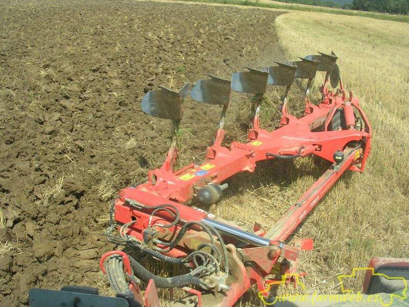

Proč nema na tom pluhu předradličky nebo aspon odhrnovací límce, hned by ta orba vypadala jinak
JD   17.02.2010 21:09:53
Daveqr:lebo boli miesta kde to bolo viac zarastene a zapchavalo sa tosmile
matuš   17.02.2010 21:12:03
mi vždycky řikali že pokud je pole podmitnuté tak se nemá orat z předradličkama že se to jen bude cpát, ale předradličky udělají o hodně pěknější práci
Davegr   17.02.2010 21:51:12
Tak to sory ale to je musíte mít blbě zeštelovane protože odtoho tam jsou at se to necpe
matuš   18.02.2010 10:21:07
ne, když jedeš po normálním pěkném strništi, tak vůbec, ale když tam byl ležák nebo je tam zelenina tak se to hned začne cpát smile a předradličky jsou na to aby strniště a zbytky rostlin z povrchu šly nejníž do brázdy smile
Davegr   18.02.2010 12:34:37
Předradličky slouží aji k tomu aby se ti to necpalo pod ramem.....takže to vezmou ty rostline zbatky a hodí to na dno brazdy
matuš   18.02.2010 12:50:42
dyd sem to napsal tak proč to opakuješsmile
