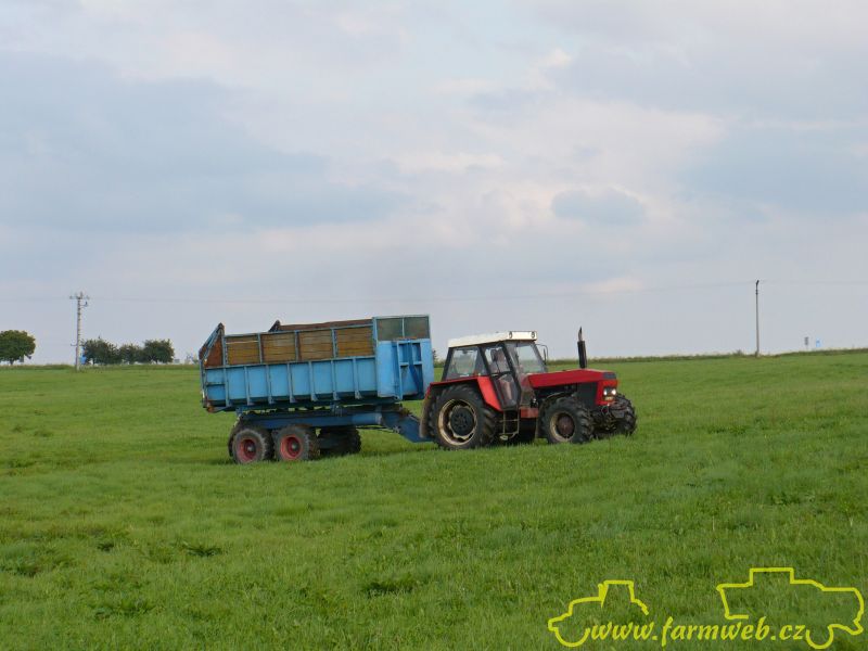

Zdravím,zajímalo by mne jak máte vyřešené sklápění korby jak tam je pridělaná pístnice. Máme stejný podvozek a na něm RM-8 a chcem na to davat korbu jenže otazkou je jak tam dat píst ?

No já měl za to že ten píst tam je originál...smile
BUCHYN   11.03.2010 22:43:49
tak ten pist tam neni original puvodne to bylo jen rozmetadlo ale u nas jsme v ramu vypalily diru a vsadili tam hever z trambusa ale ted uz se to nepouziva ted uz na tom vozime jen rozmetadlo RMA a michacku postriku
Jiří Švejda   11.03.2010 22:46:54
Tady se využívaj dva podvozky....ale o tom pístu jsem netušil...:)
Hazi   12.03.2010 14:28:10
Prijde mi prave skoda nevyuzit takovej dobrej tandemovej podvozek. sehnal jsem korbu ale nevím právě jak vyřešit sklápění. A pálit díru do rámu ... nevím jestli je to to správné řešení. A když tam budu chtít dát zpět rozmetadlo tak tam bude pist dcl vadit ..
BUCHYN   12.03.2010 15:26:29
Prave ze kdyz to zapustis do ramu tak ti to vadit nebude a na rozmetadlo se vykloni do boku a jke to my tam vzadu mame otocne cepy z trambusa a korba i rozmetadlo tam jde byval tam i fekal a vse cose dalo dat na trambus.
