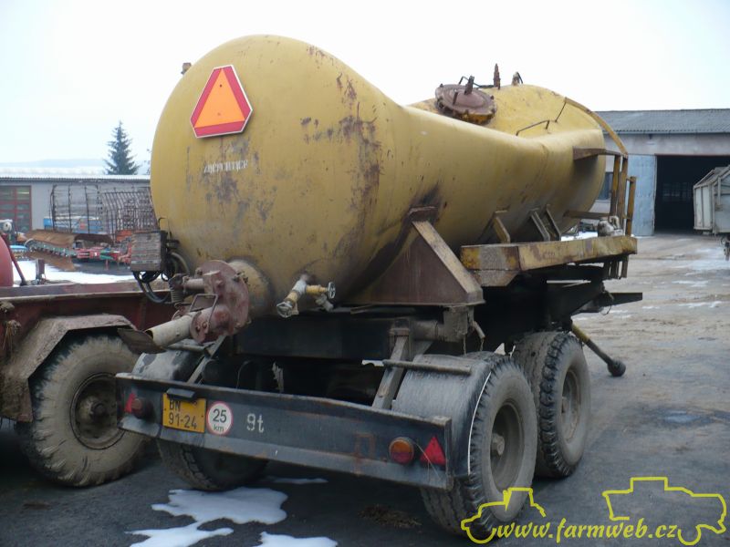

mistopesto1   15.12.2009 14:06:29
nevíte někdo co se s tím fekálem stalo?
GTA   15.12.2009 14:10:54
Stačí, když se nasávací hadice ucpe při plnění bahnem, podtlak už "zařídí" ten zbytek.
Zetor Maxterra   15.12.2009 16:23:46
smile presne taksmile
Kulis   15.12.2009 16:37:34
Jo jo mě se stalo to samé,ale máme na fekálu tu ruku na hadici a když se fekál vcucnul rameno vyletělo do vzduchu já stál nad ním a vzal mě po obličeji a výsledek? 12 stehů v obličeji a jsem rád že mě to nezabilo už to bude rok a k fekálu sem se ještě nepřiblížilsmile
maarty   15.12.2009 18:23:26
No a není to nahoře přetlakový ventyl?...
Nesquo   15.12.2009 18:41:58
Přetlakový snad, ale ne podtlakovy.smile
mistopesto1   15.12.2009 20:20:57
já jsem vyděl něco podobného ale to se plášť roztrhl po délce ale takhle scucnutý ještě ne
CBS   16.12.2009 11:50:10
Ono tie fékéle nescucne len tak pre nič za nič, používaním vnútro nádoby koroduje a steny strácajú na hrúbke, časom vykorodujú aj vnútorné prepážky, ktoré naspäť asi nikto nevovára a časom je takýto výsledoksmile
Výveva môže byť akákoľvek výkonná hydrostatický stĺpec 10m neprekoná, čiže podtlak večší ako 100 kPa (preto sa aj do studní nad 8m používajú iba ponorky) a na tento podtlak sú nádrže fekálnych cisterien stavané, no časom korodujú a tak raz na každú príde...
