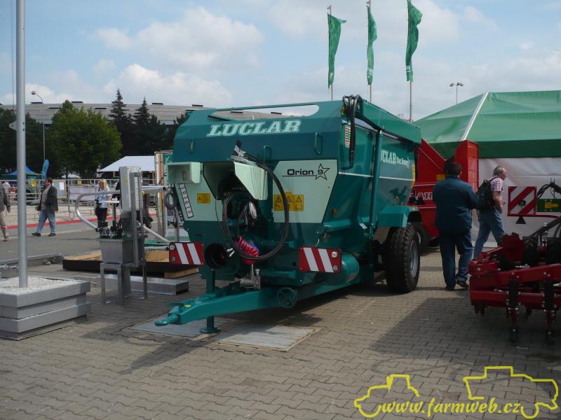

tenhle krmici vůz máme u nas, a pokud vim tak by to chtělo i par problemu doladit smile
deutz215   17.02.2010 19:20:59
u nás ide až na to, že sa lámali disky kolies..tak dali sme tam kolá z 9t vlečky a je po probléme
Iron_ZTS   17.02.2010 21:32:24
No u nas maji dva, ten druhy nevim jak na tom je, ale ten jeden jede skoro 12 hodin denně, a co sem slyšel tak tam byl problem v tom že byla nějak vykřivena naprava, podrobnosti neznam, ae skoro každy měsic se musely přezouvat gumy protože se rychle sjižděly, teď tam koupili nějake spešl a ty už sou na tom lip. A taky se nam někdy stane že když se toho micha víc, tak se to krmeni "šprajce" u vrchu a opře se to o tu stěnu ktera je hned před vami když se divate za zadu směrem do vozu, to se pak musi potlačit zvrchu buď lopatou (a to si člověk makne) nebo zlehka Honem :)
