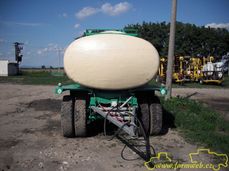

Tak práce pěkná, ale teď mi někdo vysvětlete, co je to za kypřič s těma bečkama co je za sloupem. Ty jsou na kapalné hnojivo? Přdpokládám že je to od firmy Strom.
1mich11   29.08.2010 18:35:50
myslim,že je to firma Agrisem,ale nejsom si istýsmile smile
Tomáš.M   29.08.2010 18:36:46
Mal by to byť STROM FINISHER ........ a tie nádrže sú tam buď na hnojivo alebo na postrek ......... ešte je aj nádrž na SWIFTER-ovi ......... smile smile
Proxima   29.08.2010 18:46:30
Tak to je docela rarita smile smile
téesák   29.08.2010 18:56:54
no zas taková rarita to neni, u nás maj neco podobnýho na rubinovi
Zetor   29.08.2010 19:01:51
No v tomto případě je to tuším práce samotného výrobce. Na těchto strojích se to moc nevidí, nejsem si úplně jistý, ale myslím že v Kladrubech by mohlo být něco podobného na Preciseru...smile
Matúš.V   29.08.2010 19:02:28
Tie nádrže prevažne slúžia na aplikáciu pôdnych herbicídov(guardian max). Vo Vedľajšom podniku Poľno Sme Palárikovo takto funguje kockerling allrounder. Referencie po pár rokoch sú veľmi dobré.
ďalší takýto stroj pracuje na Strednom Slovensku(Veľký Lom) Tam ku tomuto všetkému sa aplikujú aj roztoky proti sklerotíniam, azoter atd....z okamžitým zapravením sa prináša veľa výhod.
neznalek   29.08.2010 19:07:57
Zetor : pokud máš na mysli ty Kladruby co já, tak ano. Na Preciseru nádrž mají, jen nevim, jestli ji využívají...
Zetor   29.08.2010 19:20:31
Ano, myslím ty v západních Čecháchsmile Asi to bue zajímavá možnost, ale vzhledem k tomu, jak málo se to vyskytuje, tak to asi tak úžasné nebude. Zpomaluje to výkonnost jak samotného postřiku, tak přípravy půdy. Navíc bych se bál o rám těch strojů, který je zatížen tou nádrží. Uvidíme, jestli se to znovu chytnesmile
Matúš.V   29.08.2010 19:41:37
Pre Zetor:
Neviem ako to je zo stromom ale allrounder má 3000l. Takže bez problémov robíš pri 100l dávke 30ha. Vnútropodnikovo sa postrekovač počíta cca 8-9€/ha. V podniku ako Palárikovo to robí len pri aplikácii herbicídu pri ich výmere takto robia na jar cca 2000ha to je úspora len na postrekovači 18 000€!! Podľa slov agronóma Hudáka je pre nich najväčším prínosom to že chémia je okamžite zapravená a neodparuje sa. Aj v suchom období sa dokáže viazať voda. Stačí sa ísť pozrieť na Výsledky do Palárikova aké kukurice robia v ich regióne, Možno niečo o tom napíše aj Maroš, ktorý je priamo odtiaľ ,alebo do Veľkého Lomu, kde túto jar napočítali úsporu vďaka tomuto systému zo 7m allrounderom cca 8000€ a za predlženú smenu bez problémov robia 60ha.
Tomáš.M   29.08.2010 20:18:13
To Matúš.V : Aj v Seliciach majú dobré úrody kukurice ...... o tom niet pochýb ....... a čo sa týka toho dávkovania do pôdy hneď pri príprave pôdy tam, tiež funguje ....... ale hlavne pri tom Swifter-ovi .......... tento finisher nejak často nevyužívajú ....... smile smile ale podľa mna by sa viac tá nádrž hodila na toho kĺbového JD .......... smile
Matúš.V   29.08.2010 20:39:53
Pozeral som nejaké tabuľky ak si dobre spomínam bolo to monsanto, ale to fakt neviem. Palárikovo bolo o niečo lepšie. Ale samozrejme dobre to ide aj v Seliciach o tom nepochybujem.
