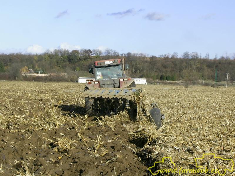

Koukám a kroutím hlavou, a říkám si zlatá PHXsmile

Takhle špatnou orbu sem od Lemkenu ještě neviděl. Myslím že chybu bych hledal jinde než v pluhu samotném.

myxlis to ze vidno kukuricne zbytky to si zvkyj pri LEMKEN-e to robi aj v strnisku a ked to ma malu rychlost thak vydno kazdy pluh kade isielsmile

Tak to máte asi krapítek jiný pluhy Lemken než my. Uznávám že s tímhle by si neporadila ani předradlička, chtělo by to mulčovač, ale možná kdyby to roztáhl na větší záběr a trochu přiložil pod kotel tak by to vypadalo lépe.

nechem trepat debiliny ale ten ford ma 180 koni a cse 200 a to je podla mna malo aby utiahol sedmorak pluh dostatocne rychlo

mas pravdu, inac je to velmi skareda orba smile

to steyr mx: sice nepřečtu to označení fordu , ale 7 na druhém místě není a 8670-tek je málo, takže to bude min. 8870 tedy 154kw, a Case 7140 měl nepletu li se 169kw (tehdy nejsilnější klas. traktor) a za touto třídou se 7-eráky tahaly běžně a někdy i 8-eráky...

to chomyz:http://www.tractordata.com/td/td651.html toto je ford
http://www.tractorhouse.com/listings/forsale/list.asp?man=CASE+IH&mdl=7140 case.... tie udaje mam stadeto...

to steyr mx: to bude ono, tam totiž uvádí PTO rated - výkon na vývodovém hřídeli, v americe se většinou uvádí tento výkon který v Evropě skoro nikdo nepoužívá, nicméně skutečné hodnoty motoru jsou samozřejmě vyšší, vycházím z prospektů, Schlepperkatalogů event. www.Konedata.net

tak ano. neni jedno ktory vykon sa udava....
