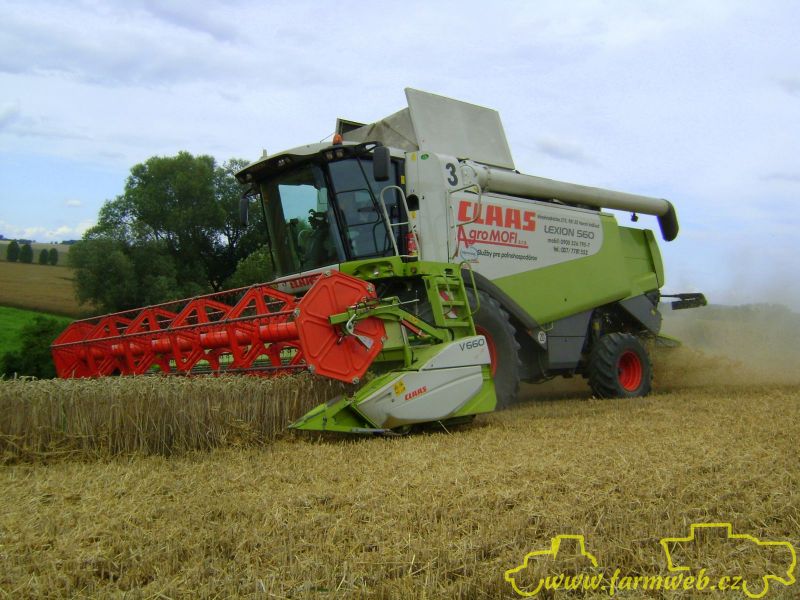

Davegr   22.01.2010 22:32:49
Ty jo to musí byt solidní zavodník když ma takovou lištičku na ten kombajn.......by mě zajimalo jaky byl duvod ke koupi takove lišty na ten kombajn
Jan.F   22.01.2010 22:52:56
A jaká lišta by byla ideální na tento tip kombajnu?
Tomas1   22.01.2010 23:01:45
Spíš V750 jsou standartnísmile
Jan.F   22.01.2010 23:35:39
Důvodů může bejt víc.
Ale v případě službařů může bejt kratší lišta výhodou ne?
Nikdy nemůže člověk vědět jak někde(kde ještě nebyl) vipadá terén, s větší by mohly být problémy(nájezdy na pole,stromy,hrbolatej terén...) - kdežto s kratší ty problémy odpadaj(takříkajíc).
Karel Arazim   22.01.2010 23:59:13
No pro službaře to musí být leda utrpení, protože leckde těžko nesou, že jeden kombajn jede rychleji než ostatní, byť za ním na zemi nic není.... A i tak lítat někde jako kravka nepůsobí dobrým dojmem. Nehledě na to, že zbytečně malý záběr zvedá spotřebu....
Karel Arazim   23.01.2010 00:01:16
No pro složbaře to musí být leda utrpení, protože leckde těžko nesou, že jeden kombajn jede rychleji než ostatní, byť za ním nic není.... A lítat někde jako kravka nepůsobí dobrým dojmem. Nehledě na to, že zbytečně malý záběr zvedá spotřebu....
Davegr   23.01.2010 12:48:59
Ano podle mě je idealní lišta na tento komabajn V750 na slovensku jsme letos jezdili ve skupině kde byla 560 s V750 a všechno bylo uplně v pohodě.......a ta spotřeba bude take někde jinde.....a zvyšením rychlosti se toho take moc nevyřeší protože kopírovani by nemuselo stihat
deutz215   23.01.2010 22:58:15
nastaviť rýchlosť kopírovania nieje problém, ale kto by v tom obsedel keď by kombajn triaslo ako na tankodrome
