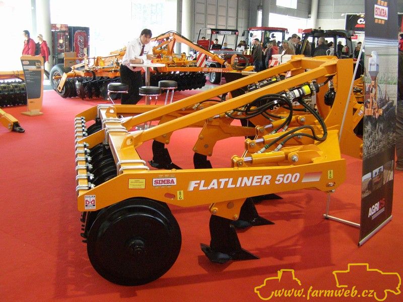

Vím že mám většinou negativní náhled na věci a Velký Martin mě řekl, že umím sepsut kdeco co se mě nelíbí ale taky pochválit. Simba je na trhu už nějáký ten pátek, jde o kvalitní nářadí, to zase nejde upřít ale musím říct, že za celou dobu co sem potkal kde na polích co od Simby, mě absolutně zklamalo a když se dívám na nabídku i samotné nářadí, vždycky mě tam něco chybí. Ať podrýváky v kombinaci s disky, samotné podrýváky nebo i disky, všechno je postavené na těžkých válcích, které se v mokru zalepí, nářadí působí zbytečně těžkým dojmem a práce nikdy nebyla podle představ. Jeden podrývák si koupily i Švábenice, záběr 4,5m s těžkým válcem ale když sem viděl výsledek práce kdy v zemi byla pouze rýha, půda ani nenadzvednutá a povrch ubitý a narýhovaný válcem tak sem byl zklamaný. Quadtrac funěl jak lokomotiva.. Podobně diskový podmítač se záběrem 5,5m s kterým loni jezdily od Navosu po předváděčkách. Na druhé straně zase Rostěnice si disker nemůžou vynachválit. Nevím, asi je to můj dojem a byl bych rád kdyby někdo připsal zkušenosti nebo i výsledky porovnání s jinými stroji.

K tomu podrýváků proč si tedy nevybrali FLATLINER 600?
Pokud vím tak tam DD válec není.

Že se ten válec za mokra zacpává, je pravda a celkem často se na tom sypou ložiska. Přece na tom poli to jede pořád na těch válcích, i na uvrati. Jinak Simba X-pres 8m co tu máme je ohromě těžké nářadí.

Mal si veľmi dobrý postreh ku podryváku. Tie valce sú tam relatívne nepotrebné. V praxi tu u nás na Strednom Slovensku sa často stretávam z odmontovaním zadných valcov pokiaľ to je možné pretože na niektorých typoch držia hlbku.
Práca je potom kvalitnejšia a pôda vzdušnejšia. Nie ja valec ako valec. Osobne sa mi pozdáva koncepcia agrisem, kde je vzadu možno dosadiť disky pre lepšie zrovnanie, alebo filozofia techmagri, kde valce techmaprofil ešte dorezávajú vrchnú vrstvu.

No a o tom to je. Techmagri, SMS, Gregoire Besson mají na výběr nebo nemusí být žádný. Po Techmagri byla půda pěkně zkypřená a vypadalo to jako zamíchany, i za vlhka. U Simby už na výběr není a kdyby odpojili válec tak se to nemá oco opírat a nedržel by hloubku.
