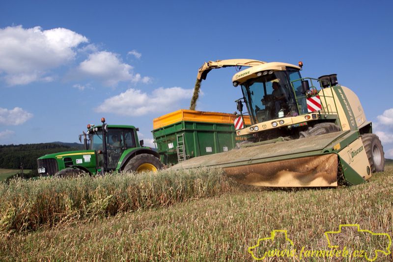

Tento adaptér musí podle mě být výhra pro všechny majitele BPS nebo ne?...Třeba nechápu proč zde radši před řezačkou jezdí JD 7920 s letadlem za ním zetor se skulovákem a pak řezačka s klasickým sběrákem smile ...samozřejmně jedna věc jsou peníze...ale co sežere na 300-400ha ročně JD a zetor navíc...

Musíš se pak taky podívat na rychlost sklizně. Když pojede motýl a po něm řekneme 6rotorový Krone, tak zhrne to jednoho řádku hmotu z tak velkýho kousku, kde by se řezačka s timhle adaptérem musela otočit tak cca 2-3krát. A pokud bysme se podívali na náklad jako je například spotřeba paliva, tak řezačka by sežrala mnohem víc než JD s motýlem a pak nějaká kombinace traktoru se shrňovačem smile smile

Díky za potvrzení mé domněnky smile ...no shrnuje zetor 8145 s dvourotorovým claasem takže myslím záběr o trošku větší než tohle...jj je pravda jak píšeš shrnovat to pořádným strojem tak to by byla paráda řezačka by byla vytížená na maximum stimdle si ted jen tak hraje a jezdí se spíš tak aby to stíhali odvozci než to co dovolí řezačka...

u směsek a jinejch luskovin a obilovin se ti stává že když to posečečeš, tak pokud máš kondicioner, tak si z toho vymlátíš nějakou část zrna, pokud ne tak taky ale ne tolik a tim že stim zase hejbeš při nahrnování, vymlátíš další část a tim že to pak ještě něčim zbíráš, zase vymlátíš, pokud je to pro bps, tak si myslim že to tolik nevadí, ale když to děláš jako krmnou surovinu, tak tu směsku děláš hlavně kůli zrnu a nejen kvůli hmotě, takže na směsky bude určitě výhodnější tohle, jinak bych to asi nepoužíval ale na druhou stranu pořídit si to na tejden v roce....
