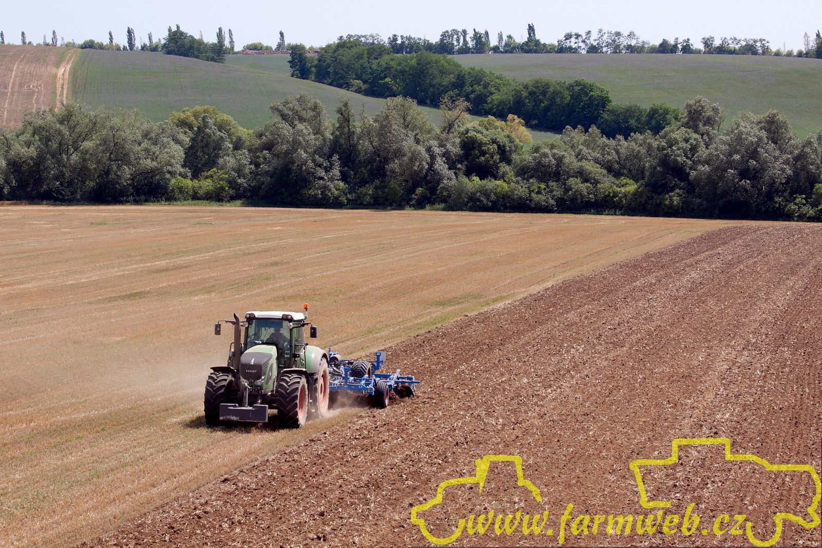

Tuto fotografii hodnotilo 4 lidí.
čivava   03.06.2013 06:49:46
Je lepší připravovat po řádkách,nebo trochu na kosu,děkuji za Vaše názory.smile
Honza.S2   03.06.2013 07:54:39
Jednoznačně na koso. Lepší prokypření i v utužených kolejích a rovnání pozemku. Zastávám názor a snažím se ho prosazovat - kromě setí jízda vždy na koso.
Zetor 16145   03.06.2013 11:28:32
Nejen kvůli prokypření, ale i kvůli přejetí pole, když budeš pořád podmítat stejně jen po řádkách za 10 let to nepřejedeš ani tankem, tím že pojedeš na koso to pole i rovnáš a samozřejmě lépe kypříš atd........... ale podrobně to tu rozebírat by bylo na hodně dlouho smile
Honza.S2   03.06.2013 11:33:10
Pokud bych měl po řádcích, tak v CTF a podrývat koleje. Což je náročnejší na sjednocení záběrů a výměnu strojového parku.
karanice   03.06.2013 16:41:03
V každym případě skvělá práce Karátu.smile
čivava   03.06.2013 18:36:06
Jsem téhož názoru,jednou tak a po druhé proti cca.30-40 stupn'ů,učili mě to starý pardálové už v 89 roce
