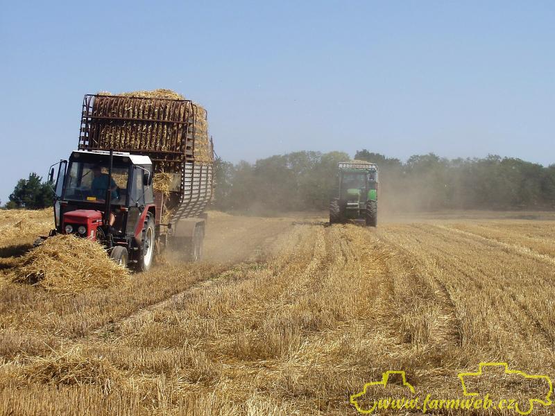

AgronomSPD   12.11.2007 15:07:24
tieto 77 su neni za tei horale moc male? unas taky tahala 162 45 smile
téesák   12.11.2007 15:22:13
na slámu sou akorát ale na senáž..smile smile
Kulis   12.11.2007 16:16:49
Já osobně si myslím že to stačí já to asi dva roky tahal taky se 7711 a kluk to tady tahal 6 let z 7011 a šlo to
RickJ   12.11.2007 16:18:33
Myslím, že to utáhne celkem bez problémůsmile
deno   12.11.2007 16:34:05
chlapci pokojne to muze tahat aj na senaz u nas to tak robia a ide to velmi dobresmile
Martin x   12.11.2007 16:55:37
Děláte na tom nějaký úpravy před tou senáží? U nás se to používá jen na slámu a seno. A když je v seně ještě hodně zelenýho, tak se už kolikrát stalo že se přetrhnul kasač. Tak nevim, ale na senáž je nepoužíváme. Ještě dodam že u nás máme STS Toužim.
deno   12.11.2007 17:02:37
musime delat vzdy pred senazom upravy aj nam sa stalo ze sa pretrhol kasač ale ni velmi často mame to trocha upravene na senaz takze to neni obycajny original vuzsmile
Zetor   12.11.2007 17:27:26
Tadyten starý Horal se dá použít na senáž? Copak tam bylo někde řezání? Pokud by tam bylo řezání, tak to podle mě 70ka neutáhne, jinak tohodle menšího na slámu je to v pohodě. To ten velkej, tam už to je na hraně, tam aspoň 7745.
Jirka K.   12.11.2007 17:36:29
To snad ani nikoho nemuze napadnout zkouset s timhle Horalem senaz, leda tak ji tam foukat rezackou smile
klaun   12.11.2007 19:18:56
v dílně se nám povaloval na tyhle horaly manuál ,tak sem tenkrát nahlídnul a skutečně tam psali ,že stim lze senážovat smile kudly to má asi 8 nebo 10 přesně nevim ,ale co mě zaujalo ,že životnost stroje při plném nasazení je max 6 sezonsmile inač toho byly asi tři verze 2 o oběmu 40m3 jedna s malejma a druhá s velkejma kolama a pak 60m3 s vejkejma kolamasmile
freemann   12.11.2007 19:49:33
myslím si že tenhle horal má stejný vkládací ústrojí jajo hoal na jetel to znamená žádný velký úpravy na senáž (akorát řezanka je asi 12cm dlouhá)
TomášJ.   12.11.2007 19:56:51
mě by docela zajímalo proč na senáž? Přeci to je určený na seno, slámu ne? A je to jen z plechu - když si vezmu váhu slámy, sena a pak budu porovnávat se senáží??? divný ne??
JeníkOK   12.11.2007 20:21:45
Jak už řekl Klaun, alespoň podle papírů byly horaly určeny i na senáž. Já mám doma prospekt k horalu aktiv 39m a ten má v papírech 8 nožů a 150mm délku řezanky. Je jasné že pro dnešní použití to už moc nebude ale ta možnost tu jesmile
klaun   12.11.2007 21:01:55
Aktiv 39m3smile no tak to znám moc dobře smile jo ale když přijde krapet zelenýho tak to zašustí a kasač je venku aktiv na senáž nenismile 40m3 se dělali jako sběrací krmné vozy ,vzadu s rozdružovadlama a pásem na krmení do žlabů ,jestli to stou senážej má něco společnýho smile délka řezanky 15cm je dnes jenom k pousmánismile ale na druhou stranu kráva má 4žaludky takže no problémosmile
stenlynko   12.11.2007 21:09:36
to agronom SPD: u nás to ťahala 16245, ale to iba preto, že je v takom stave, že na viac nemá, iba na horal smile ale inak to ťahá 8211 smile
JeníkOK   12.11.2007 21:21:46
S aktivem jsem si užil taky dost ikdyž jen na seno a slámu. Už jen při plném naplnění bylo otevření zadních vrat nezáviděníhodný úkol.smile S řezáním zkušenost nemám (na tom konkrétním kusu co jsem zažil nebylo nebo se nedochovalo) jen říkám co uváděl výrobcesmile V tom prospektu je i krmná verze s rozdružovákama a pásem a tam jsou dokonce jen 4 nože....
JirkaF   13.11.2007 07:58:17
U nás je dříve tahali za 8011 a 7211 a když 8011 při letošní dražbě prodali tak jezdili 2x 7211 a s tím větším (žlutočerným) jezdila 7711 a v pohodě to zvládaj... smile
