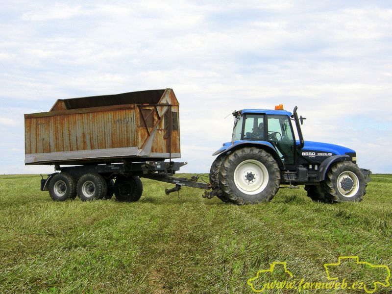

to má ve spodní liště? smí se vubec takové návěsy zapřahat do spodní lišty?smile
téesák   01.12.2011 18:30:18
já mam dojem že se právě musej, protože má větší únosnost jak horní závěs
mister   02.12.2011 16:04:43
no ono to je asi stejný.. mě tam píšou u obou 2000kg svislý zatížení ale zajímalo by mě co na to policajti když je na návesu na oji oko do agroháku a peci jen čep do spodního závesu je užší..smile a jaký s tim kdo máte zkušenosti to takhle tahat..
téesák   02.12.2011 16:16:33
tak za prvý pochybuju že by to policajti kontrolovali a taky tam muže mít python fix, a když máš oko do agroháku a v agroháku to nikdy tahat nebudeš tak je lepší to oko vyvařit protože se to tam zbytečně tříská a ten čep ti akorát dřív odejde ale určitě to vydrží, když vidim některý agroháky tak sou vydřený a pomalu užší jak ten čep a to na nich ta váha vysí, čep ti to drží jenom na tah
smile
mister   02.12.2011 16:23:07
já si do toho právě udelal takovej mezi kus.. ale tan se hrozně brzo vytahá a je to k h.... já měl práve ze začátku strach aby se ta lišta nehla nebo nepraskal když sjíždíš z jámy je to přece jen zlomený ten návěs oproti traktoru... python fix byb yl dobrej. ale bohužel pro naše vedení asi moc drahejsmile
téesák   02.12.2011 16:35:12
tak python je levnější jak agrohák, právě když tam máš tu vúli tak by se nic lámat nemělo, mezikusy sme taky skoušeli a je to k ničemu, takže sme vyvařily oka a je to v pohodě, vúle tam přecijen stejně musí bejt a v tom pythonu to máš podobný akorát že tam ti v nejhoršim praskne pojistka a u spodního by se v nejhoršim mohli utrhat šrouby co držej ten protikus ale neslyšel sem že by se to stalo a když by se to náhodou stalo při vyjíždění z jámy tak by to neměl bejt zas takovej problém, akorát oprava a možná by si dostal python fix smile
mister   02.12.2011 16:47:12
to by šlosmile to je dobrej nápad to vyvařit... a aby to nelítalo nahoru dolů dát tam gumu z horního závěsusmile
