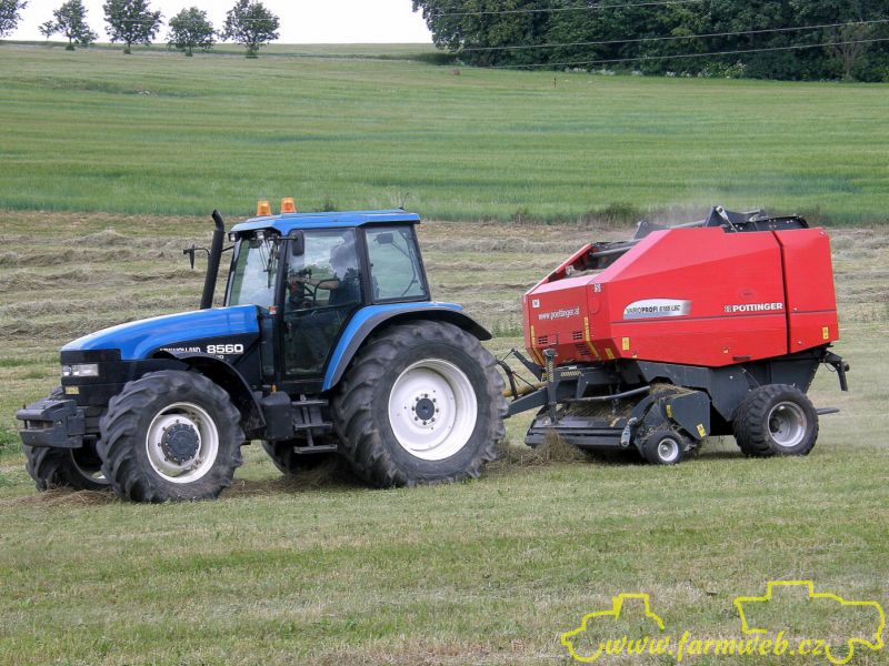

Tak tahle souprava mi udělala radostsmile Můžu se zeptat jaká je spokojenost s lisem?
lukas....1   24.02.2010 17:54:55
Tenhle lis mam taky a spokojenost s nim je jak kdy.... Když lisuju dlouhé seno, slámu nebo senáž tak jede takřka bez problému, ale jak se dělá otava nebo přeschlá drolící sláma, tak to je neštěstí. Problém je v tom, že mezi rolí sítě a komorou s balíkem je volný prostor do kterého se vydroluje materiál z komory a když se spustí ovíjení balíku, tak se tam nemůže síť dostat. V tomto problematickém místě je sice na dně pás který by měl vydrolený materiál vracet zpět do komory, ale ne vždy to funguje jak má...
Kubick   24.02.2010 20:06:17
Je to, jak píše lukas....1. Lis je perfektní, problémy s ním nejsou. Ale s tou sítí se to občas stává...
Marek Němec   24.02.2010 20:43:50
My jsme ho měli půjčenej za podobným traktorem a moc spokojený jsme s ním nebyli ,ale to všechno bylo servisem.Lis měl asi nějakou poruchu v elektrice ,protože to bylo schopný balík zamotat třeba i 10x aniž by to tam někdo nastavoval.Škoda že nám to tenkrát půjčili v takovým stavusmile
