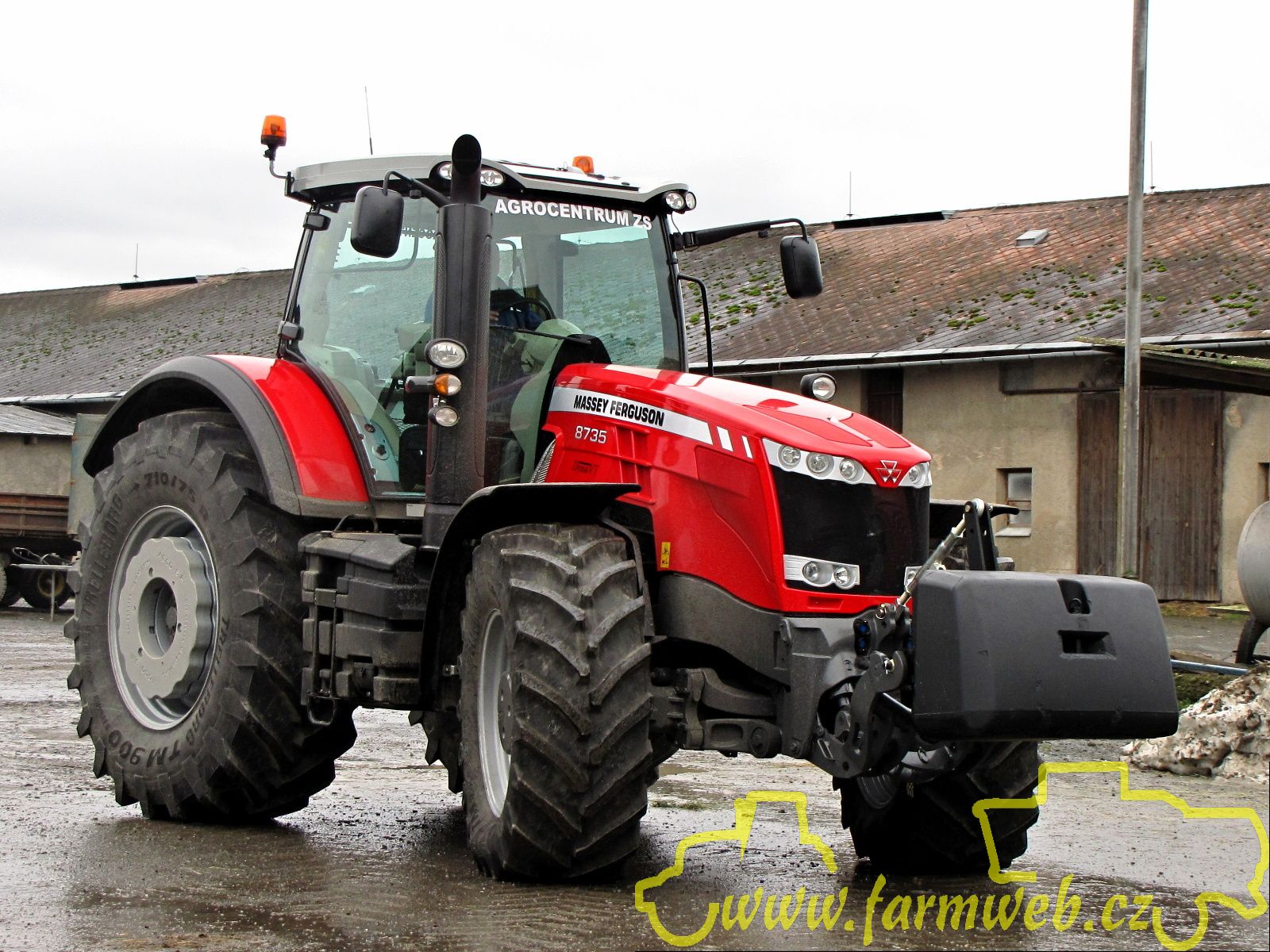

sim111   12.01.2015 19:43:16
Vpredu to asi nebudú 650 pneu, že?
Jenda JD   12.01.2015 21:26:46
Jsou to 600smile
Radek 8250   13.01.2015 18:23:23
Opět se musím zeptat proč obutí 600? smile
TomášJ.   13.01.2015 18:45:10
Co je na tomto obutí tak špatnýho, když ho má cca 80% traktorů MF 8600 v ČR? smile
Radek 8250   13.01.2015 20:15:08
Toto přední obutí uvažuji někde do hranice 320HP v osmičkové řadě MF (u silnějších pouze do dopravy-nevím o nikom kdo by silnou osmičku provozoval pouze v dopravě).

TomášJ.   13.01.2015 20:28:35
Pokud nevíš o nikom, doporučuji ti navštívit Měřín, tam ti to vysvětlí smile Rovnou se můžeš podívat i na jejich rozměry předních gum na osmičkách smile
Tenhle traktor dopravu dělat bude a nebude jí zrovna málo. Kdyby toto obutí nemělo na osmičkách v podniku smysl, nebyl by rozměr 600mm už na třetí osmičce co tu je smile

Jano SK   13.01.2015 22:40:46
Standardne obutie MF 8600/8700 je trochu dane aj pouzitim 2 roznych predných naprav podla vykonu :
8650 - 60 - 70 ( 270 - 300 HP ) maju standard 650/85 R38 + 600/70 R28 - predna naprava DANA 770/618
8660 - 70 ( 350 - 370 HP ) maju standard 710/75 R42 + 600/65 R34 - predna naprava DANA 770/624
Aj pre 8650-60-70 je mozne objednat 770/624 ( odporucane pre dvojmontaze, povinne od 300 HP vyssie )
