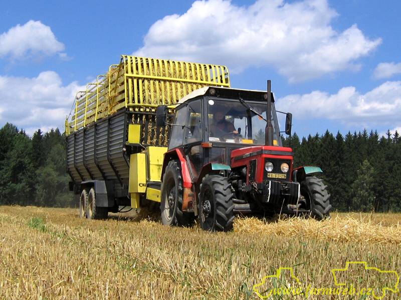

takhle dané přední gumy se málo vidismile
F.Wolf   06.08.2007 19:56:36
Jo a taky zavřená okénka to je divný.
stenlynko   06.08.2007 20:43:11
u nás ich mávajú väčšinou takto, ale nechápem to, prečo ich dávajú všetci naopak smile hlavne, keď ešte aj šípky ukazujú smer
deutz215   06.08.2007 20:48:55
to stelynko- keď ich dá naopak, tak predná náprava má lepší záber v ťahu
to claas celtis 456- asi má klímusmile
schejbic   07.08.2007 04:36:14
to deutz215 - ano, mají lepší záběr v tahu, ale při couvání, protože se vzorek čistísmile , dopředu táhnou dokud se neucpousmile
Tomket   07.08.2007 08:33:34
A když jsou ty gumy opačně, tak se potom taky méně sjíždí ne??smile
TomášJ.   07.08.2007 10:13:24
tady jde o prostou věc proč ty gumy dávat takhle a né opačně..dyžtak mě opravte, ale můj názor už hodně dlouho je na to takový, že když se ty gumy daj obráceně - tedy podle mě špatně a traktor se náhodou zahrabe tak mu ten směr, obrácenej smět k tomu vyhrabávání moc nepomůže ne??Buse se akorát zahrabávát protože mu ty obrácený šípy budou nahrabovat víc a víc hlíny...Kdo má ty gumy obráceně tak si někdy všimněte když jede traktory třeba po voranici, že mu za kolama neodpadává hlína, kdežto když má ty kola takhle tak jo... Ale je to jen můj maleje postřeh a třeba to nemá žádnej vliv a já žiju v omylu....smile smile
S-180   07.08.2007 19:05:54
TomášJ...s tymi gumami mas uplne pravdu.Ten kto ich dava naopak to musi byt poriadny pako.Jedine suhlasim s tym ze ked ich ma naopak a v zime prehrna sneh na spatecku tak to by som pochopil ale ze dopredu lepsie zaberaju tak to nie.Ked niekto raz navrhol tu pneumatiku do zaberu podla sipky tak urcite kvoli nicomu to tak nebolo.smile
Tomket   07.08.2007 21:19:34
Ale hodně traktoru jezdi s otočeným vzorkem, nevim proč ale aspoň na západu čech jsou vidět dost, ale jen na zetorech nebo starších mašinách.smile
maclos   07.08.2007 21:21:07
Je to čiste kvôli tomu lebo na ceste sa menej derú......ale na poli v mokrom nemajú šancu lebo sa nečistia....ich zanesie a hneď je z toho "slike"
Tomket   08.08.2007 12:16:45
Přesně tak souhlasim z maclosemsmile
