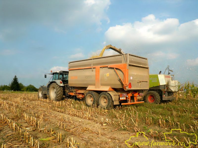

Nebylo by pár informací o tomto návěsu? Na podzim jsem viděl jeden bez nástavek u Brnasmile
Rasto   16.03.2010 15:29:17
No podľa konštrukcie to vyzerá na Krampe v inej farbesmile
Jakub Herot   16.03.2010 15:40:32
Taky se přiklaním ke KRAMPE je to téměř totožné aji to zajištění zadního čela smile
Zetor   16.03.2010 15:41:08
Tak to je ten slavnej Romillsmile Tak ty se s tim fakt nepárali...
luba   16.03.2010 16:47:51
Žádné informace jsem so o tomto návěsu bohužel nedozvěděl,protože jsem tuto linku fotil docela pozdě odpoledne a řezačka se Steyrem se stěhovali na noční směnu pryč. Byl bych docela rád kdyby nám Martin Hruška mohl něco o tomto návěsu povědět díkysmile
To Marek Němec:bude se zřejmě jednat o ten samý návěs,který patří dotyčnému službaři. Není to focené zas tak daleko od Brna
Stepan   16.03.2010 17:34:16
Na stránkách Romill stojí: délka ložné plochy 6.000mm, což odpovídá klasickýmu KRAMPE BigBody 600.smile
chomyz   16.03.2010 17:43:28
Pokud se nepletu tak je to premiéra ""českého Krampeho"" na FW (ty uvozovky jsem dal radši dvakrátsmile ) Ten dotyčný službař je mj. výrobcem toho návěsusmile Jinak myslím že na Techagru budou další (pro mě velice překvapivé) modely přepravní techniky pod značkou Romill. Každopádně je zajímavé (a mně osobně sympatické), že se česká značka pustí do zcela odlišného sektoru než v jakém se dosud profilovala...smile
neznalek   16.03.2010 17:49:53
minimálně samonakládací přepravník kulatých balíku značky Romill určitě stojí za pozornostsmile smile
Jakub Herot   16.03.2010 18:10:59
Pokud by to bylo za nižší cenu jak KRAMPE tak je to paráda ale zas co kvalitasmile
smouki   16.03.2010 18:20:55
no na první pohled to vypadá úpně stejně jako BB 600, nemají tam ty firmy nějakou spolupráci? nebo něco takovéhosmile
pepe220   16.03.2010 20:42:16
Teď jsem koukal na ten přepravník kulatých balíků, docela bych se na to podíval při práci, nevíte někdo o nějakém videu na netu?
neznalek   16.03.2010 20:49:54
Video přepravníku balíku je na stránce výrobce v sekci AKTUALITY 1/11/2009 smile
pepe220   16.03.2010 20:55:39
Už jsem to video našel, prošel jsem pořádně stránky výrobce a je v aktualitách, nevypadá to špatně, jsem zvědav jak se to ujme.

Ahoj Zetore, asi by ses divil, ale párali a víc než si myslíš. Ten kdo nebude jen koukat na fotky a pod návěs si vleze, pochopí, že o kopii nemůže být řeč. Ano, projeli jsme Evropu, abychom se poučili to nelze nepřiznat, ale je to náš výrobek od A do Z. A Tobě Chomyzi díky.Ty jsi to pochopil. V téhleté divné době, jsme se pustili do něčeho dalšího, abychom nemuseli pouštět lidi, ale naopak, aby českej člověk měl práci. Jak to dopadne - nevím, ale snažit se budeme. Mmch. na Techagru jsme měli Tridem. Už se těším na reakce, co že jsme to zase okopírovali. Všem co nám drží palce DÍKY!! Martin, ROmiLL
Matúš.V   26.03.2010 16:05:02
Pre vope: mám otázku? čo je na tomto návese revolučné, alebo nové?
Celkom ma prekvapilo, že vo voliteľnej výbave nie je dať 26.5" pneu zo širkou 600mm, alebo sa mýlim? nenašiel som ani bočné sklápanie a nápravy sú klasické ADR.
Zetor   26.03.2010 18:57:45
To vope: Tridem jsem viděl, rád se někdy podívám, jak to chodí v provozu a na názory a zkušenosti jsem opravdu zvědavsmile

Velice zajímavá diskuze,která se dotýká trochu i našeho sortimentu strojů Krampe.
Na úvod název "český Krampe" nebo "Krampe od Stromu" , který na stránkách FW byl presentován je trochu nepřesný. Tomu, že se český výrobce v době krize inspiruje u jiného výrobce ve tvaru korby svědčí o tom, že je tento tvar a konstrukce dobrý. Ostatní věci jako nápravy ,rám a další věci jsou u těchto výrobců rozdílné. Řečnická otázka je ,kdo byl první?
To ,že se Karel Nováček ,službař a zaměstnanec Romillu, koupil před 2 roky Krampe BB 600 a "trochu " se inspiroval korbou je každému z oboru jasné, ale aspoň ,že si toho Krampeho koupil. Ostatní firmy se jezdí inspirovat přímo k našim zákazníkům.
To jen na začátek. Jinak je to zcela jiná liga. Krampe dělá v posledních 4 letech 600 návěsů ročně v 70 lidech,což je větší produktivita než má firma Claas. Pokud jste se dívali na nápravy na výstavě Techagro, byly na nábojích krytky Krampe a né ADR.
Krampe používá na většině vůz od korby 5,5 m nahoru vlastní nápravy složené od dvou firem s nosností 24 t a 32 t a bubny 406 x 140 mm s nosníkem náprav 110 x 110 mm nebo 140 x 140 mm, na přání BPW nápravy s nosníkem 150 x 150 mm a bubny 410 x 180 mm.
To co je na Romillu je srovnatelné s ostatními českými dodavateli tedy nosník 100 x 100 mm a bubny 406 x 120 mm.
Nechci se moc zabývat detaily. Krampe má jen u zemědělských verzí s tandemovou nápravou 21 typů vozů. Pokud porovnávám ceníkovou cenu BB600 a Romillu tak jsme minimálně o 100 000 Kč levnější se stejnou výbavou!
K tridemu se těžko můžu vyjádřit, když ještě nevyjel do praxe. Chci jen upozornit, že tridem není tandem s jednou přídavnou nápravou a že to jej již o zkušenostech.
Jak podotknul Matuš.V většina výrobců umožňuje použití větších ráfků 26,5". To tady asi bude problém, protože zde jsou již nutné jiné typy náprav, které jsou dražší. To je ale jen můj dojem na základě zkušeností z oboru. Kola 600 mm budou zase mít problém s šířkou 2,55 m a schválením. Nedovedu si ale představit, že korba s 33 m3 obilí bude jen závislá na kolech 560 mm s ráfkem 22,5". Zákazníci si totiž rádi vybírají a tlak na půdu na poli začíná být čím dál tím více tématem rozhodování.

Vzhledem k tomu,že je krize a peníze jsou na prvním místě,tak si myslím,že tenhle návěs bude mít úspěch.Nalijme si čistého vína. Malé firmy,nebo soukromníci rozhodně sáhnou po tomto českém,jednoduchém a LEVNĚJŠÍM návěsu,než aby si kupovali drahé,které ani nevyužijí. V dnešní době je tolik firem,že jen oči přechází.Ale co jsem se díval na Techagru na tyto návěsy,tak jednoznačně říkám ANO. a když se tak bavíme o kopírovaní strojů,podívejme se na bratry Poláky,ti kopíruji vše.Ale tam je problém s kvalitou,která je skoro nulová.Kdo se díval na dopravní techniku od Polagra,tak potvrdí.ale tento návěs se mi zdá být ideální pro malé,střední a soukromé farmy. toť můj názor
Martin Hruška   30.03.2010 12:56:17
Pro Jiri Rakus: Otázka je co je vůz pro menší farmáře adruhá věc je slovo Levnější.
Jak jsem se již zmínil cenu dělají použité komponenty,nápravy ,cena oceli a taky počet vozů, které vyrobíš. Pokud je dnes v ceníkové ceně Krampe BB 600 levnější než srovnávaný vůz od Romillu ,tak je to proto, že i když je z Německa tak se vyrábí sériově v jiných počtech. Vůbec nemým nic proti Romillu jen je to trochu krok jiným směrem než dosud dělali. Řeči o spolehlivosti si každý může nechat u této techniiky po 5 a více letech né po vyzkoušení 1 prototypu.
Zetor   30.03.2010 13:44:17
To Jiri Rakus: Stále stejná chyba... Koukáte na pořizovací cenu. Je levný a levný. Pořizovací cena je nízká, výbava taky. To lidi vidí. Ale že je vyšší spotřeba paliva kvůli nevhodným kolům, vyšší poruchovost atd, to už nikdo nevidí. Ve finále vás to levný vyjde dráž než to co bylo na začátku drahý. Vsadim se, že nástavky nikdo nesundá, napere to obilím, a to to bude vypadat. Já trnu i když to vidím u Krampeho.
Pár příkladů z praxe. V jednom podniku, kde maj tři Annaburgery HTS 22.79 koupili dva návěsy Mengele. Jeden loni, nejlevnější co to šlo, tzn. s prasáckejma silničníma kolama (viz zpravodajství z vývozu drůbežárny před nedávnem). Oba vozy mají pevné nápravy, to jak se ty gumy kroutěj, no to je doslova nechutný. Nic se na ně nevejde, takže jsou na nich furt nástavky a plní se to obilím i hnojem. Ty návěsy budou za chvíli na odpis. Navíc na ten novější se už plánují koupit větší gumy, protože na poli je to o zapíchnutí nebo převrácení. Takže nízká pořizovací cena se šplhá nahoru. Náklady na tunokilometr, tam by to ty Anny asi vyhrály...
A druhý příklad, protože mě pobavilo slovíčko "české"..., jiný podnik chtěl nové traktory nízkého výkonu, mluvilo se o Fendtech, nakonec vzali dva Zetory 125. Po 7 resp. 12 mth u obou prasklo to malé čelní sklo. Nejedou ani měsíc a prasklo zas. A to je jen začátek, nad těma traktorama ještě zapláčou. Co je levný, na to bacha, co je český a levný, na to dvakrát bacha.
Jinak přeju firmě Romill úspěchy, je to jejich věc jakou cestou šli, nicméně stále těch druhořadých návěsů je dost: Oehler, Maraton, Farmtech, Mengele, ZDT, Fliegl, StromExport... Konkurence veliká. A všichni budou levný. Vyhraje servis a vztahy. Pro ty co s tim odvezou sem tam něco, proč ne...smile
