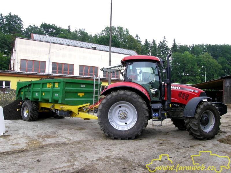

Nechce se mi zákládat na foru nové vlákno jense chci zeptat odborniků přes pneu které pneu jsou lepší jestli tyto ALLIANCE a380 .. 560/60r22.5 nebo MITAS AR 02 560/60R22.5

No to si myslím taky že ty mitasky nejsou nic moc ... Uvažujem že vemem návěs podobny tady tomu na fotce ale bočnice už 1.2 m a jsou tam mitasky smile Což já jsem proti mitasu už od doby co jsme je měli na traktoru s nakladačem kde se jednak rychle ojely a pak i defekty
