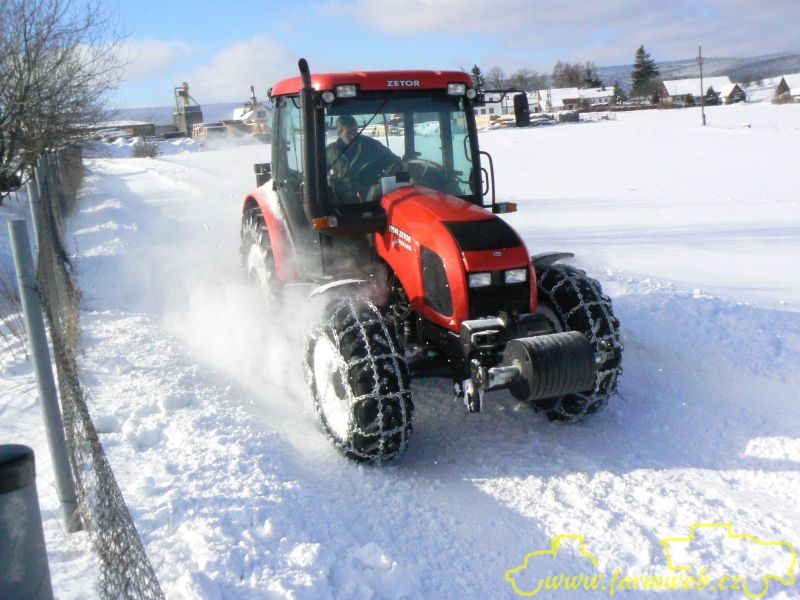

Co se vám více osvědčilo?Řetězy na předku,či na zadku?
roman7711   04.01.2011 19:05:26
nejlepší jsou na předku a na pravým zadnímsmile
Michal Chromý   04.01.2011 20:14:05
nejlepší by to bylo je mít na zadku i na předku,ale rozhodně pokud bych si mohl vybrat tak si je dám na zadek(a rozhodně na obě kola a né jenom na jedno),protože se zapnutým předkem by jsi měl jezdit jen do určité rychlosti ,takže pak už tam budou jen dobrý tak na zatáčení. Já dávám na 12145 jen na zadek a to je pak tanksmile
Jose.Kl   05.01.2011 07:59:42
řetězy na přední kola u nových traktorů se dávají protože v blatníků zadniho kola je plastová nádrž a hrozi její prodření
