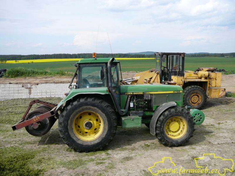

To nemá třetí bod? Místo třetího bodu je řetěz. Ví někdo proč to?
krajic   10.06.2008 21:39:50
tak to ti můžu říc dost přsně.protože tahle kola jsou na dusání samy o sobě dost těžký tak je zbytečný aby na to tlačil traktor takže jedou jenom volně po hmotě a tim ji stlačují
Lucky   10.06.2008 22:02:02
myslim si že tenhle traktor nemá dvojčiny písty tak by ten dusač nemoh přitlačit. Přitlačit to může škodovka a možná fendt ale nejsem si jistej
Lubos.wrc   30.06.2008 15:09:39
Kbyby tam byl misto retezu tri bod, tak by to rozbilo ty zamky na konci savli. Puvodne to bylo delany na skodovku. Jinak senaz dusa se zavazim nahore, aby byla vaha na zadnich kolech traktoru. Dolu se ty kola davaji jen, kdyz se za traktorem trha horni vrstva senaze.
