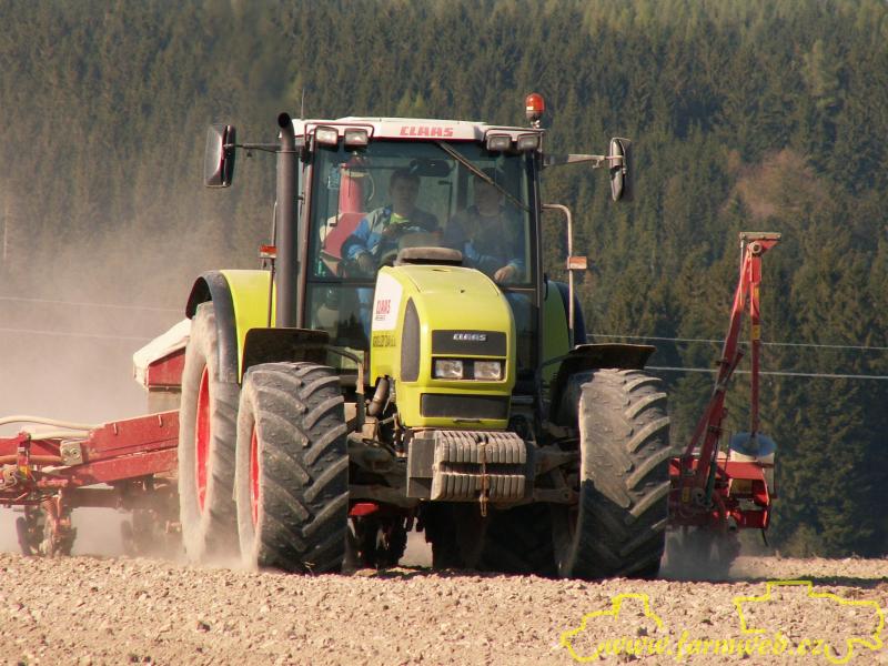

Nevim jak vám ale mě se zdá že má ty přední kola sjeté každý jinak.To je divný ne?smile
Marián   18.05.2008 16:38:36
asi pri orbe
johndeere7810   18.05.2008 16:41:09
to si delas srandu ne s tou orbou! to je proste spatna zbyhavost kol,to se stava to se musi kontrolovat jinak se to pak takto sjizdy!smile
Erik   18.05.2008 19:14:32
já bych řekl že je to tim že jedno třeba bouchlo a tak daly nový tak jedno je starší a jedno novější nám jse to stalo takysmile
klaun   18.05.2008 19:25:52
jestli jedno bouchlo a dali jedno nový tak pak možná jo!!! ale když se nám to stalo na casejoj tak servisáci to nedoporučovali kvůli samosvoru přední nápravysmile
Václav   18.05.2008 21:18:30
Já bych to typoval na vytlučený uložení ramen přední nápravy a tím rozhozenou geometrii.smile U odpružených Aresů veliká slabina.smile
Marek Němec   20.05.2008 14:48:02
u nás se tohle tedka stalo na newhollandovi a nějak to nikdo nemohl pochopit ,ale souhlasím s Václavem bude tam něco s geometriísmile
