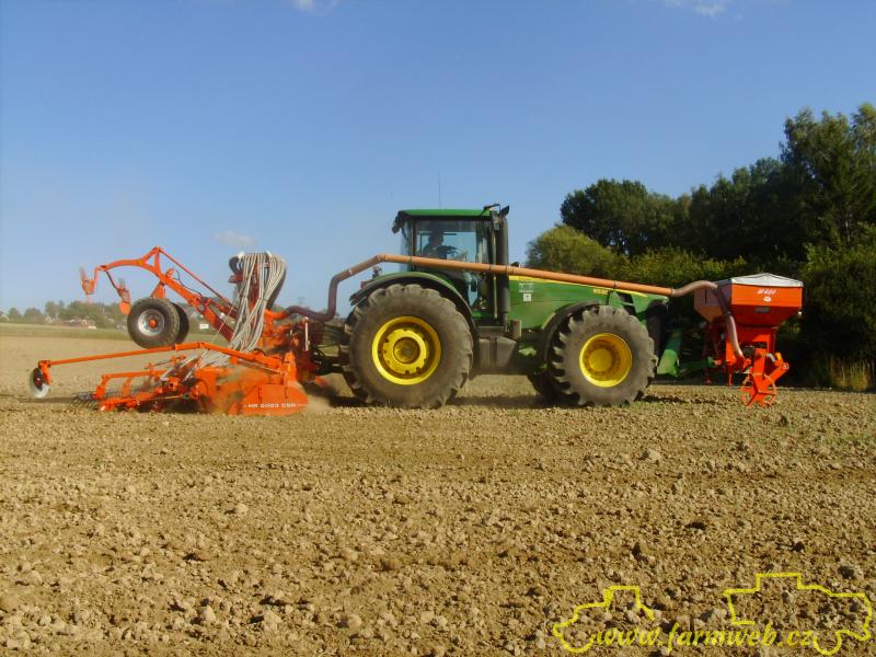

chtěl bych se zeptat, to ostruhove kolo vpredu u zasobniku, co žene vysevní ustrojí, je vykyvne i do stran? Na fotkach to neni poznat.... a pokud neni, co to děla při setí v oblouku?smile
Václav   21.12.2008 18:06:52
U Accorda výkyvné do stran není, první den při objetí první skruže se držák ohnul, po úpravě a vyztužení už 12 sezon problém nebyl.
Broník   24.12.2008 08:41:31
To kolečko výkyvné u KUHNA není.Je to vidět na 9.fotcesmile
