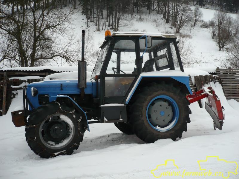

Mozek   23.02.2009 15:47:49
Áaaa už i tady se přešlo na gumusmile
PYTEL   23.02.2009 19:53:52
To Mozek myslíš jako že to je dobré řešení u nás to maj takhle skoro všichni silničáři a je to tragedie co odhrnousmile kdo potom pak má jezdit tohle ti shrne možná tak neuježděnej sníh ale nic jinýho a když už máš na silnici sníh jsou v něm díry tak s tímhle to neurve aby tu díru srovnal s výškou ujetýho sněhu. Ať mě neříkaj že se to opotřebovává tak rychle že by se na to měla dávat guma a navíc i ta se ošoupe a mnohem víc podle mě je tohlesmile smile
UFO   23.02.2009 20:26:22
PYTEL to mas pravdu s timhle ..tohle uzezdenej snih neshrne ani nahodouakorad to zatahne ty diry a kojele..!!!..ale jinak zjistim jak uz dlouho je tam ta guma a pak napisu..!!!..
Tolar   23.02.2009 21:05:31
Guma je dobrá akorát na stahování břečky nebo na schrnování sněhu na kostkách.
Jakub Herot   23.02.2009 21:44:55
Nevim jak u vás ale tady kolega soukromník jezdí pro silničky a musí mít tu gumu!! Sice nevím proč ale poptám se ho až se vrat zí výstavy z Francie smile smile
Mozek   24.02.2009 14:06:54
No pánové. To nebylo na to, že je dobrá, ale že my jsme je tam teď museli dávat taky. Vynde je levněj než břit a za tu dobu co ju tam mám tak ani není vidět, že by ubyla. Břit by byl už z půlky v háji, takže opotřebovávání je uplně někde jinde. Bude to tím, že ta guma to jen uklouže a tím pádem se nedře o silnici čili neubejvá jako břit kterej to prodře až dolů a cestářum to takhle stačí. Hold co naděláme.
