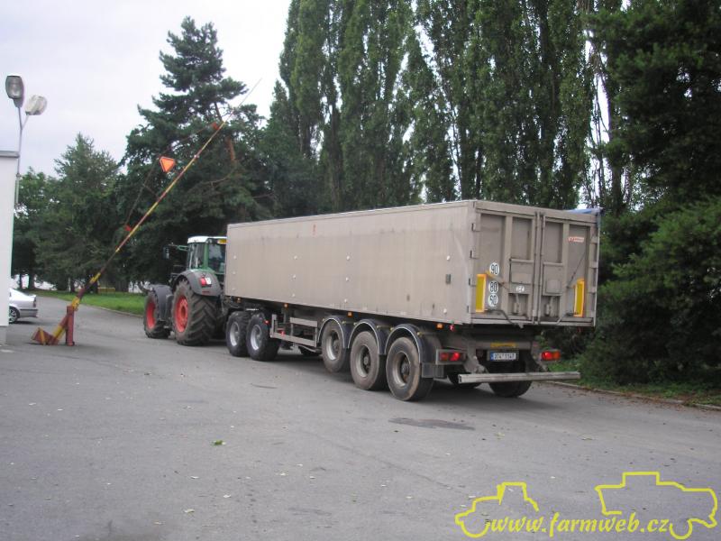

hm menší osmituna!smile

však ved to je 25 tonka

Tak todle je dost hard core .......... smile A to vubec muze jezdit na nasich silnicich ?

nie som si isty ci ten vlek ked je plny nema nahodou viac ako 2,5 nasobok vahy traktorasmile

není to vlek na kamion jen s tím předním předním podvozkem na traktor?smile

ano,jesmile

Tomáš to uhádl je ro Benalu Trailor 45m3 a tahal ho MAN je to celohliníkový návěs váha 5t délka 10,5m a výška 3,2m. Točna je SIGA.
Pro steyr mx: Legislativu neřeš jak vidím lítat ty Fastraky z tridenama tak to taky nemůže vycházet, ale Vario váží 12,5t krát 2,5 to je 31t.

to alda: Předem DÍK moc že vidím Sigu Duo v ČR, opravdu mě to moc potěšilo.
Chtěl jsem se zeptat co s tím budete vozit, zrno od kombajnů?

Ja to taham za tahačem, ale tohle jsem ještě nevidělsmile to je prostě něcosmile

a neni to 25 tunka ale 27smile

Zrno a jestli se to osvědčí tak i cukrovku. Nasazení v cukrovaru je cca. 100 dní nepřetržitě to znamená normálně 200 dní po 12 hod to je 300 dní po 8 hodinách celkem dobré nasazení.

Pěkný to budou mít ropy do čeho sypat!!

Myslim si ze je to blbost,nezlobte se na mesmile Na polu stim ani nehne a z kopce to neubrzdismile

neubrzdi?? ved naves ma vlastne myslim ze vzduchove brzdy...a s navesom na pole isto nepojde smile

To Martin85: Proč by to neubrzdil návěs má tři bržděné nápravy a točna dvě tedy dohromady pět bržděných náprav + traktor. Točna se dá z kabiny posouvat směrem dopředu takže dotěžuje traktor až 4 tunama na závěs. Takže je to jako Fliegel nebo Annaburger. Horší bude sjet na pole je to dost dlouhá souprava.

No jsem zvědav jak s tím bude couvat v Vávrovském cukrovaru na vanu,

A ještě mne napadlo že bude asi dlouhý pro váhu

Jednou jsem jel s tátou do Prahy a z Prahy jsme táhly to samé za MANem 460k (prázdné) ale mnělo to nějakou Německou točnu a při couvání ty nápravy držej lepší stopu jak jedny náprava v předu vezli jsme to jistému panu Bártíkovi smile smile smile

Chlapi co tu řešíte ta Siga duo je řádně odzkoušená , takže Vaše starosti jsou zbytečné jinak pokud vím už loni ji jezdily Jevišovice a moc si ji pochvalovali. A tahali to JCB 3220+

To jarmil: to byla Siga uno

To máš pravdu Hugo ale myslel jsem na pricip toho podvozku ne na typ

TAk slintám a blahopřeju - krása, čekal jsem kdy se Duo objeví v ČR aby se zase bylo na Farmwebu o čem hádatsmile Ten Benalu je celohliníkáč, takže jestli je to 35 t verze pro Česko tak by měl mít užitečnou tak 29,5smile Siga je namakaná i s posunem točny. Akorát mi není moc jasná kombinace 2-osé sigy a 3 oseho návěsu - v Německu se Siga Duo používá buď jen s 2-osým návěsem kvůli tamní legislativě a nebo proto, aby se zmenšilo zatížení přední nápravy když s tím jezdí i v poli. Ale to asi nebude případ tohoto návěsu a návěs za 3-osý tahač který by potřeboval dvouosou Sigu asi tohle taky není, pač pak by ten návěs vozil min. 34 tun. Jinak jsem velmi rád že se toho chytl i někdo další, neb v tom vidím budoucnost, těchto jetých sklápěcích návěsů (ne tak hezkých) jsou na trhu mraky za ceny i kolem 400 tisíc. Pokud se nebude vozit cukrovka tak na obilí stačí i 40m3, pač ta délka je někdy fakt dost problém.(Ještě dořešit, jak prodloužit krk, aby za to šel zapřáhnout i valník na balíky...)
to Alda: máte tu Sigu od CRS nebo od Agrotracu?
Jinak u nás od letoška je Siga přepřažena za JD 8320 - ne že by s ní měl Fastrac nějaké problémy, ale byl delimitován na jiné středisko...

To chomyz: Máme tu Sigu od Dagrosu na zkoušku a kombinace dvouosé Sigy a tříosého návěsu mě vůbec nenapadla já jsem rád, že mi kolega půjčil to Benalu je to celohlinikáč a velice lehký, ale dlouhý mám obavy ze sjížděním na pole. Jestli se to chytne tak mám v merku Panava železný spodek z hliníkovou korbou 40m3 to bude dostačující jak na řepu tak řepku a jinné obiloviny.
