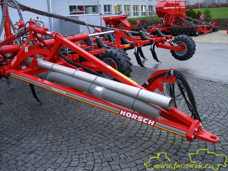

Jestli je potřba 700 koni na tento stroj, tak neni toto oko příliš slabé, co když bude někde hutnější půda? já bych to spíš viděl na klasickej přičák.
tomD   19.12.2011 20:41:04
Já na kouli smile
PYTEL   19.12.2011 20:56:53
To NH cx860: To oko zas tak slabé není, a důvod proč to není do tříbodového závěsu je taky jednoduchý, velké tahače ho často vůbec nemívají, možná ne u nás ale jinde po evropě bych řekl, že tak polovina ho má polovina ne (koukal jsem na bazarové stroje Challenger 8X5, steiger a JD 9XXX), a co když bude někde hutnější půda??? Co třeba to přizvednout jinak než na tříbodáku???smile
To tomD: na tu kouli bych se zase tolik nespoléhal (není to návěs)smile
nhcx860   19.12.2011 21:11:22
To pytel: Já vím že zas tak slabé není, ale přesto mě přide závěs do tříboďáku pevnější protože toto oko se za čas vybije a bude jeste slabši, co to je tak 3 - 4 cm kovu na 12 metru záberu. A proč přizvedávat, když je jednou daná hloubka, to by mě agronom dal.
PYTEL   19.12.2011 21:18:48
sry blbě jsem pochopil ten tvůj koment myslel jsem že to chceš dát do tříbodáku právě kvuli přizvednutí. A snad mě nechceš říct že pojedeš ve stejný hloubce až do tý doby než se zastavíš??? někde kde je mokro tak ti stejně nic jinýho nezbyde než to přezvednout.
nhcx860   19.12.2011 21:30:06
Tak samozřejmě to musis nekdy přizvednout,podle prokluzu ale ja jsem z vysočiny a tady jsou pole takovy že chvilu je pisek, zachvilu je to jilovity a za chvilu hlina. Tak musiš jet ve stejny hloubce aby to bylo trochu připraveny, když děláme minimalizaci.
