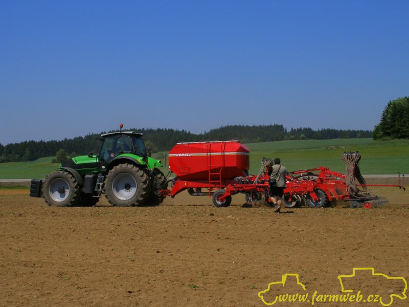

Horsch Focus + traktor 270PS se skupinovým powershiftem. Šlo to k sobě nebo to bylo trápení pro toho kozlíka?

Ve Studené na šustech to funguje, v kytu by si musel hodně vymělčit smile Já odhaduju, že na kvalitní práci je třeba 50-60 koníků na metr záběru. Ale když máš nejsilnější traktor v sortimentu 270, asi nic jiného nezbývá. Uvidíme v létě, až pojede demo tour po republice smile

Hm právě, když mají nejsilnější traktor v sortimentu 270 konísmile Navíc plný zásobník, olej na ventilátor a ještě odpor radliček tak se bude plazit hodně.

u nás jezdil Focus s 310 Casem a bylo to o ničem, podrývací dláta nemohl vůbec zahloubit, traktor to nezvládal.
